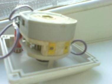

weet iemand waar de symbolen V S R U precies voor staan bij een trekschakelaar van een wasmachine? wil weten waar ik wat op aan moet sluiten.

Foto van het inwendige van de trekschakelaar? In principe doen de letters er niet zo veel toe; het gaat erom dat de aderkleuren aan beide zijden kloppend zijn.

Het probleem is nu juist dat je het inwendige niet ziet, alle kleuren bij de letters is geel...hier is een foto.

(Scherpe) Foto van de andere kant?
@rie
Voedende kant op S en R, afgaande kant op V en U.
