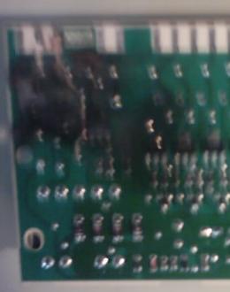

Nooit een probleem gehad met mijn vaatwasser Bosch SGS4602EU/04 fd 7611, maar nu is de sturingseenheid doorgebrand. Een foto waarop dat te zien is verzend ik naar het e-mailadres van klusidee.
De vraag is hoe dat zomaar kan. Er is geen spoor van lekkage, geen rare geluiden of iets dergelijks. Het enige wat ik kan opmerken is dat het water aan het einde van het programma niet wordt weggepompt, of hoort dat ook zo? Weet u raad?

Hier zijn ze dan:
Kees
Daar valt niet veel van te maken...
Zou de topicstarter misschien nog wat scherpere foto's willen sturen, hierop is werkelijk niet te zien wat er precies defect is!
Vooral een detailfoto van het defecte gedeelte is handig.
Overigens: Maak na de eerste detailfoto die printplaat eens schoon met een (droog) kwastje, het is maar helemaal de vraag of dit allemaal defect is, of verspreide roet van één bepaald verbrand onderdeel. En neem dan nog een foto...

Machine aangezet en er gebeurde niets ... In de meterkast de automatische zekering gecontroleerd. Die was door. Knopje weer omhoog, machine weer aangezet maar de machine deed het weer niet, integendeel, zekering weer door. Na een volgende poging sprong de zekering niet.
Pomp, motor en de watertoevoer gedemonteerd en separaat getest. Deze apparaten functioneren goed. Geen verstopte slangen, labyrint is schoon, vlotters zitten goed en bewegen vrij op en neer. Zo te zien lijkt alles in orde.
Ga morgen opnieuw foto's maken maar ben bang dat ik die niet scherper krijg.

Maak even het verbrande wat schoon, en neem een foto in hoge kwaliteit, kunnen we mischien meer zien, maar ik denk dat er toch eea defect is op de print.

Het lijkt er inderdaad op dat het aan het zeepbakje ligt. Zojuist het electrische gedeelte daarvan eruit gehaald en onderzocht. Trof groen/grijze aanslag aan in de schakelaar die de veer doet bewegen.
Op de print zijn een strip en een aansluiting echt doorgebrand. Dat was goed te zien na de schoonmaak. Dat wordt zeker wel een nieuwe sturingseenheid kopen? En natuurlijk het betreffende onderdeel van het zeepbakje.

Klopt, de print en de actuator moet u vervangen.

Het duurde inderdaad niet lang. Binnen een uur de onderdelen ontvangen. Daarna klik, klak, klaar. Machine loopt als een zalfje.
Ik schreef eerder dat ik nooit een probleem had gehad met de machine. Achteraf gezien toch wel. Het zeepbakje ging soms niet open.
