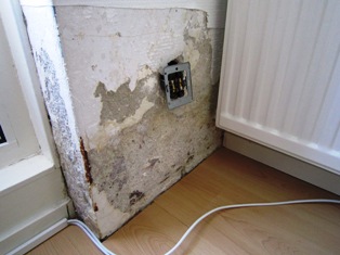

Een poosje geleden heb ik een schimmelvlek op mijn muur gehad. Deze heb ik weggehaald door het glasvezelbehang waar de schimmel op zat, te verwijderen. Zo kon de muur drogen. Met het verwijderen is er ook wat cement (?) meegekomen waardoor de muur niet glad en egaal meer is.
Inmiddels is deze goed droog en wil ik het graag weer netjes maken.
Ik heb alleen geen idee hoe en welke materialen ik hiervoor moet gebruiken.
Zou iemand mij hier tips voor kunnen geven?

Ik zou het stucen met hetzelfde materiaal als de rest van de muur erboven. Is dat cement of gips?
In de hoek lijkt een roestend stucprofiel te zitten, klopt dat? Want die moet er dan uit.
Volgens mij is het gips (wit) en daaronder zit cement (grijs).
Er zit inderdaad een roestend 'stuk ijzer' op de hoek. Als ik die eruit wil halen dan hoef ik hoop ik toch niet m'n hele muur te slopen???
:cry: Het gaat over zo'n 15 a 20 cm en alles is wel echt droog nu.
Het beste kun je dat roestige hoekprofiel verwijderen.
Je hoeft dan alleen het roestige gedeelte te verwijderen, de rest kan blijven zitten.
Je kunt het verwijderen, door het net boven het roestige gedeelte door te slijpen.
Daarna even een nieuw stukje hoekprofiel aanbrengen.
De muur kun je daarna weer bijwerken met bv roodband.
