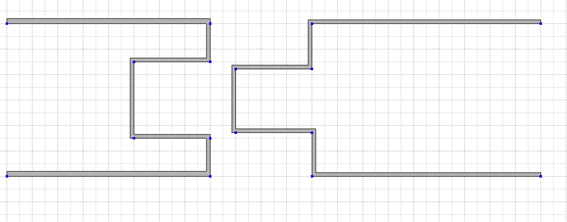

Ik heb jaren geleden een poort gemaakt uit 40 mm watervast multiplex.
Nu is een stuk van de bovenhoek rot geworden doordat ondanks randsealers en randlatten er water in gekomen is. Ik wil mijn poort nu repareren
Ivm de doorgang waren dit extra grote (dus dure)platen dus een hele nieuwe plaat wil ik liever niet kopen.
Ik heb nog wel een restant zaagafval van destijds liggen.
Nu denken ik erover om een hoek van ca 50x50 cm er uit te zagen zodat alle rotte weg is en uit het afval stuk een nieuwe hoek maken en die er weer aan te lijmen en de naad dicht te plamuren zodat poort weer geschilderd kan worden.
Zou dit kunnen lukken?
Mijn ideen:
-Hoe verbind ik het nieuwe stuk het beste? Alleen constructielijm lijkt me niet genoeg.
-Met deuvels kan ik 1 zijde van de nieuwe stuk 50x50 verbinden aan de zaagsnede in de poort maar de andere kant zit dan los.
-Ik kan ook aan een zijde deuvels en aan een kant een sponning er in maken met een metalen strip en veel bruislijm zodat ze in elkaar schuiven en aan 2 kanten vast zitten.
-ipv een vierkant wegzagen kan ik schuin de rotte hoek er af zagen zodat ik een driehoek weghaal en een nieuwe driehoek met deuvels kan verbinden op de oude zaagsnede
Wat zou beste zijn?

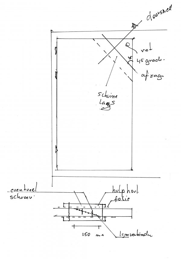

Zaag de hoek er onder 45 graden af
en schaaf dan een schuine las met een lengte van een cm of 15 aan het geheel.
Je krijgt dan een lijmoppervlak van ongeveer 18 cm waar je haaks op het plaatvlak eventueel nog 2 rijen rvs schroeven in kan zetten.
is de jachtbouw worden deze verbindingen ook gebruikt al zijn ze dan meestal 10* zo lang als de dikte van de plaat

je kan ook een zo diep mogelijke groef frezen in beide delen en er een veer inzetten
of gaten boren en stukken bezemsteel gebruiken van een cm of 15

Bedoel je met hoek onder 45 graden dat ik de rotte punt als een driehoek er af zaag of een vierkant stuk uitzagen met de zaagsnede onder 45 graden?
Hoe zou ik de naad het beste weer dicht kunnen zetten zodat naad en verflaag niet weer open scheurt?
moet ik de naad voorzien van een kleine afschuining zodat vulmiddel goed in de naad geplamuurd kan worden ?

Fabrieksmatig worden er wel eens scarf joints in multiplex aangebracht (trailerwanden enz.) Echter om dit zelf te doen zodat het er ook nog strak uitziet? Is volgens mij niet haalbaar.
Ik zou het met zo'n verbinding op gaan lossen.
Beter zou zijn om er nog meer trappen in te maken maar dat vergt ook veel precisie en tijd.
Verbinding zo precies passend mogelijk maken.
Geheel goed insmeren met Pu lijm (bruislijm) en dan stevig klemmen tot het goed droog is.
Maar hoe je het ook repareert het zal altijd een tijdelijke oplossing zijn. Maar mogelijk kun je het vervangen er wel een jaartje of 5 mee uitstellen.
ff een snel krabbeltje wat ik bedoel
is wat werk maar zie muurvast naad zie je niet mits goed uitgevoerd en geschuurd
anders een beetje 2k plamuur
