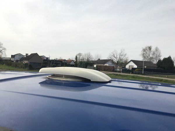

Vraagje aan de kenners hier . Ik heb hier een metalen garagepoort . Nu is het zo dat de bestelwagen juist binnen kan . Doordat er nu een verluchtingsventilator op het dak van de bestelwagen moet gebouwd worden gaat het niet meer lukken om binnen te rijden in de garage . Auto buiten laten staan is geen optie !!!!
indien de ronde buis van de garagepoort verwijderd zou worden is het geen probleem , dan kan ik binnen . ik zou de ronde buis afschijven zo een 10 cm van het einde om alzo het scharnierpunt te behouden . Zou dit kunnen lukken en werkt de poort dan verder als normaal . zie bijgevoegde foto,s . deze komt op het dak
Dan haal je de hele stevigheid uit de deur en een kanteldeur is al niet echt stevig.
Dus ik zou het niet doen.

Ik zou hem nog niet doorzagen.
Om te testen wat er mogelijk is:
De bouten losmaken, buis eruit en de bouten als scharnierpunt in het andere gat gebruiken.
Als die buis nodig is:
Met wat laswerk kan de buis wel een stuk omhoog dichter naar de deur toe. Of de buis vervangen door een koker van bijvoorbeeld 1 x 4 cm.
Als de buis niet al te dik is, kan je hem misschien plat en iets krom slaan.
(dan trekt ie de scharnierpunten wel iets naar binnen, eventueel is de buis iets verlengen eenvoudig)
Scharnierpunt in de buis is een vaste pin , deze kan er niet uit , dus geen optie op bout even te versteken . de poort houdt zichzelf op , loopt dus niet in een rail langs de zijkant . is nog een hele oude poort , vind je niet meer denk ik .
Dit zijn de gammelste gerage poorten die er ooit gemaakt zijn.
Als je die ronde buis er tussenuit gaat halen, dan heb je kans dat hij niet meer opengaat omdat hij gaat scheren of op het dak van de auto valt.
Beter een nieuwe deur kopen die je hoger kunt hangen, of openslaande deuren.

Het ventilatieluik op de zijkant of achterkant monteren,
Is dat een mogelijkheid?
Vloer verlagen, is dat een optie?
Als er ruimte voor is een klapdeur maken, het dit is een deur die op een afwijkende manier draait, daar passen geen andere deuren in/op.
Of eentje laten maken maar dat is een dure grap.
Bedankt om mee te denken , beide antwoorden zijn helaas geen optie . heb gezien dat je een poort kan kopen als zelfbouwsysteem , maar dat lijkt me op het eerste zicht niet zo makkelijk . zou wel goedkoper zijn dan ene laten steken .
