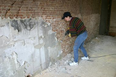

Ik sta op het punt een huis te kopen uit 1900. De huidige eigenaren vertelde me dat ze een muur in de woonkamer hebben gestuct. Dit was voorheen een mooie bakstenen muur uit 1900 en dit zou ik graag weer in ere herstellen. Ik ben erg benieuwd of het mogelijk is het stucwerk zo te verwijderen dat de mooie bakstenen muur weer te voorschijn komt. Of blijf je altijd zien dat er ooit een stuclaag op heeft gezeten? Weet iemand wat er te voorschijn komt?
9 van de 10 keer, blijf je zien dat er stucwerk op heeft gezeten.
Je zult het nooit zo schoon krijgen, als een gewone stenen muur.
Het ligt er ook nog aan, waarmee er gestukt is.
Met gips, zoals roodband bv, of met een cement/kalk specie.
Het laatste zal gemakkelijker er af gaan, als het eerste.
En als het goed gedaan is, met voorstrijken en zo, dan kun je het helemaal vergeten.
Maar je kunt altijd op de gestukte muur opnieuw steenstrips op aanbrengen.
Geus
Kwestie van smaak, maar zo'n oude, beschadigde muur kan erg mooi zijn, ook al blijft te zien dan het ooit gestuct is.

@ Peter: Bedankt voor uw antwoord! Ik ga direct vragen hoe en waarmee het is gebeurt! Mocht er voorgestreken zijn zou het dan toch niet ongeveer zo kunnen worden als hierboven op de foto? Dat vind ik echt super ook al blijf je resten zien!
Leonie078
@ Geus: Bedankt voor de foto! Ik hoop dat het zo kan worden, helemaal super!
