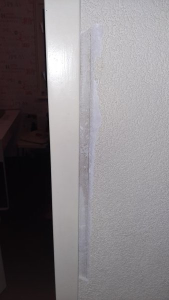

Toen ik laatst in een ruzie de deur te hard dichtgooide is er een deel van ons stucwerk afgebrokkeld.
Het gaat om een klein randje naast de deur. De stukken hebben we verzameld en willen we graag weer op de muur plakken (gezien we geen geld hebben voor een stuckadoor)
onze muur is van gips.
Kan dit uberhaupt? zo ja, tips voor lijm en de manier waarop?

Plaats even een foto, dan is het duidelijker waar het exact om gaat.

Zie foto hierboven 🙃😉
Als je goed kunt puzzelen, dan kun je de stukjes allemaal wel weer terug lijmen.
Maar de muur is van met granol bewerkt, en dat kun je zo maar niet onzichtbaar bij werken.

Het voordeel van de stukjes er terug in plakken is dat je de structuur behoud. De naden blijf je wel zien.
Je kan het ook opvullen met gips. Dat is niet zo heel moeilijk. Aan de ene kant een lat (beplakt met plakband). Dan licht vochtig maken en volsmeren met zo dik mogelijke gips. Als het is aangesteven, met een kwast oid de structuur erin maken.

Hoeft niet perse onzichtbaar! er zat al een hele tijd een scheur dus die laatste deurklap was de klap op de vuurpijl :o :( .
nog tips voor welke lijm?

ik ben zelf niet zo handig maar misschien lukt het mijn vader om het op deze manier bij te werken. Dankjewel
