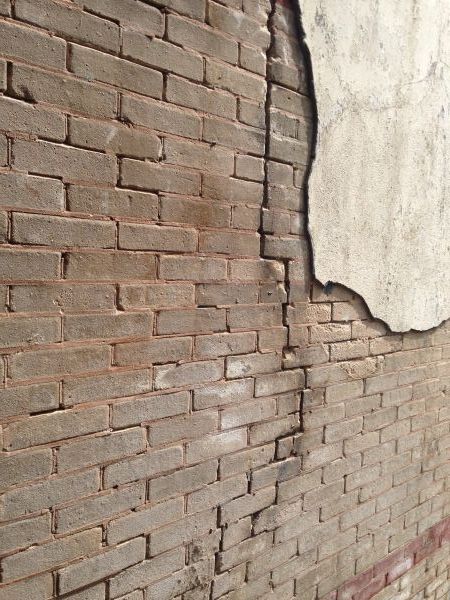

Eindelijk ga ik morgen aan de slag om een stuk van 20m2 buitenmuur te stuccen. Ik heb de juiste renovatiemortel-stuc en die moet gewoon rechtstreeks op de steen aangebracht worden. Het kan dienen als raaplaag maar ook als afwerklaag.
Met extra adviezen en hulp begreep ik het volgende:
Muur licht vochtig maken
Stuc aanbrengen van beneden naar boven met pleisterspaan
Dan met een rei glad trekken
20 min wachten en met een spackmes nog gladder maken
Daarna schuren/sponsen.
Mijn vraag is: juiste volgorde?
En dat schuren. Ik heb een houten schuurspons maar ook een met een echte spons erop. Welke dient voor welk doel? Welke moet ik gebruiken?
En er zit ergens een kleine scheur. Daar kan ik eerst wat gaas over doen. Maar ik snap eigenlijk niet hoe het kan, dat wanneer je eerst gaas aanbrengt, je dan minder kans op scheuren later hebt in de stuc. Iemand die dat kan uitleggen?

Gaas zorgt ervoor dat de kracht verdeeld wordt over een grotere oppervlakte dan alleen op de scheur. Daardoor zou de scheur niet terug moeten komen. Hier zitten natuurlijk beperkingen aan, als er nog beweging in de scheur zit, komt ie gewoon terug.

Ook bij een buitenmuur op mortelbasis? Ik mag geen merken noemen, maar bij de bouwGROOThandel zij de stuc expert, en ook de fabriaknat heb ik gebeld, dat een voorstrijk niet nodis was/is ?
Van het productblad:
Voorbehandeling ondergrond UAP:
Zachte, kalkhoudende en losse oude stuclagen verwijderen. Goed hechtende stuclagen reinigen met hogedrukspuit en
waarnodig behandelen met Unisept Algendoder en/of Strikoclean. Sterk zuigende ondergronden voorbehandelen met
Strikolith Kalkcementgrond.
Wat voor steen hebben we het over?
Marcklusal
Lastig. Het is een buitenmuur, maar het lijkt mij op een kalkzandsteen (niet zo een als je wel eens voor een badkamermuur gebruikt, lijkt me veel harder?), en een stuk baksteen.
Deze muur was vroeger een enkelsteens (buitenmuur). Later is daar een binnenmuur (en dus spouw) bijgekomen
Hier een foto:
(scheur is reeds hersteld)
Wél voorstrijken dus!
