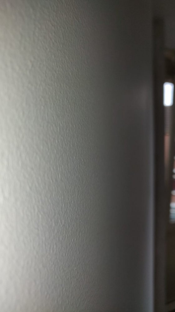

Beste Forumleden,
Nadat ik mijn muur super strak heb gestuct ben ik deze gaan sauzen.
Hiervoor heb ik een gladde muur roller van 1 van de bekende bouwmarkten gebruikt en Monodek latex.
Het gevolg hiervan is dat er allemaal stuctuur op de muur is gekomen, wat uiteraard zonde is, echter weet ik dus niet hoe dit kan.
1. Hoe krijg ik de structuur er weer af, kan dit bijvoorbeeld door te schuren met korrel 240?
2. als ik een nieuwe poging waag, hoe zorg ik dan dat er geen structuur op de muren komt?
Betere muurverf en een betere roller kopen. Via de vak(groot)handel.
Nadat de muren goed droog zijn, kunnen deze geschuurd worden met fijn schuurpapier, bijv. 320. Het gaat er goed met een roterende schuurmachine maar de meeste mensen hebben dit niet. Na het schuren kun je de muren opnieuw rollen met een roller die geschikt is voor gladde ondergronden. Ook zal een wat langzaam drogende latex beter gaan omdat de muurverf dan wat langer de tijd heeft om te vloeien. Soms wordt er floetrol aan de latex toegevoegd om dit voor elkaar te krijgen.
