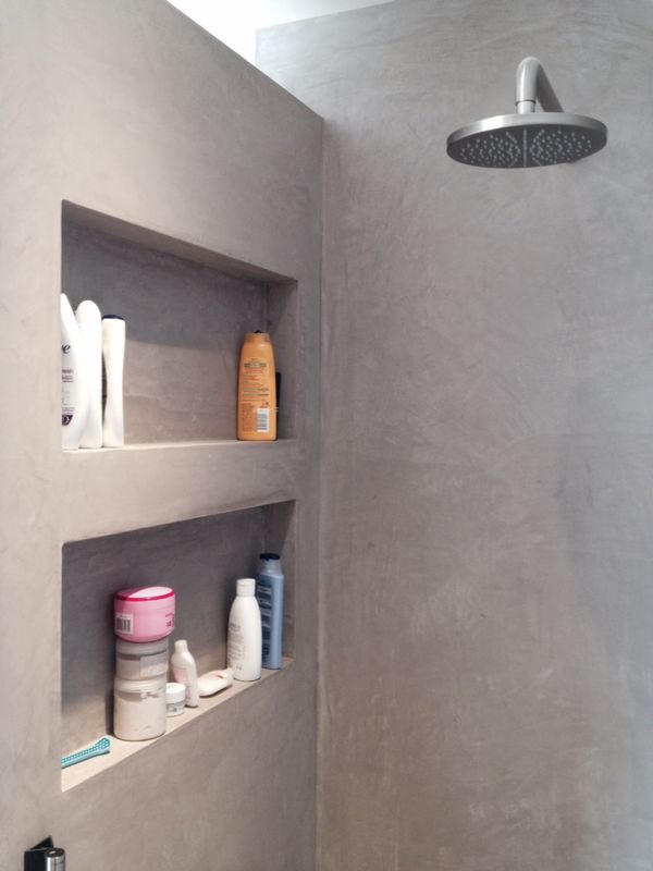

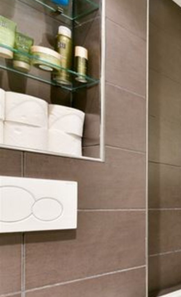

Mijn betegelde badkamer wordt in september gestuct met beton ciré. In de muren zitten nu twee nissen met glasplaten als plankjes. Die glazen plankjes wil ik vervangen door plankjes van een materiaal wat meegestuct kan worden, maar ik weet niet wat ik daar het beste voor kan gebruiken. Een van de nissen is in de douche dus het moet goed tegen vocht kunnen.
Bijgevoegd een foto van hoe het is en hoe het (ongeveer) moet worden. De plank mag wel minder dik zijn.

Je kunt dit van wedi plaat maken.
Wordt het hele douche gedeelte ook beton ciré ?
Dag Peter,
Dank! De muren van het douchegedeelte worden van beton ciré maar de douchebak niet. Kan er over wedi-plaat dus direct gestuct worden? En hoe dik moet de plaat zijn om als dragende plank (niet voor heel zware dingen) te kunnen fungeren?
Over de wedi kan direct gestukt worden.
De dikte van de plaat ligt een beetje aan de grootte van de nis, maar als die niet breder is al 70 cm, zou 3 cm genoeg zijn.
