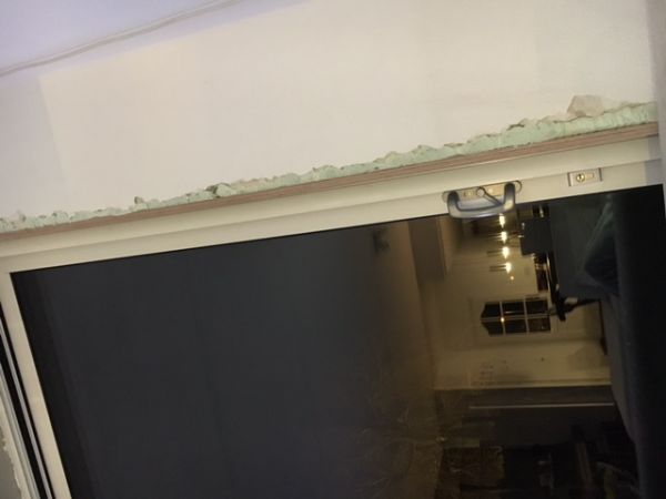

ik heb in mn nieuwe woning een schuifpui laten plaatsen. nu moeten de zijwanden nog afgewerkt worden.
vraag is, kan ik zo over de purschuim randjes stuccen?
Ja. Alleen waar hij met hout in aanraking komt, zal het stucwerk barsten. Tussen stucwerk en hout moet eigenlijk een kitrand.
Je zou het schuim iets dieper uit kunnen steken, waardoor er meer stuc in gaan. Een dikkere laag zal minder snel scheuren.
