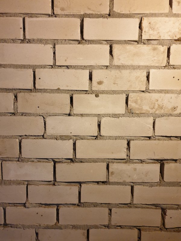

Beste forumleden,

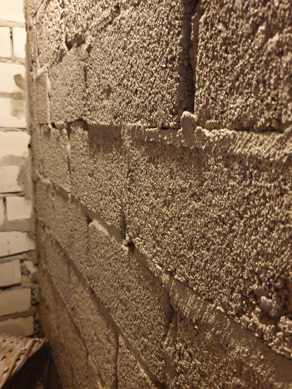

Op mijn zolderverdieping heb ik een bergruimte welke ik graag wat wil opknappen en wandplanken wil bevestigen, zonder hele hoge kosten. Betreffen nu nog onbewerkte binnenmuren (een muur van kalkzandsteen denk ik en een tweetal muren van een andere steensoort?, zie foto's).
De muren zijn niet echt egaal. Mijn idee was om de oneffenheden zoveel als mogelijk te verwijderen,voor te strijken en te stucen (tips voor gebruik voorstrijk en stuc(materialen).
Andere ideeen voor de muren zijn ook welkom!
Heb zelf geen ervaring met stucen, maar wil het graag zelf eens proberen.
Hoor graag!
Deze muren vragen wel laagdikte omdat er altijd uitstekende stenen zijn.
En dus ook enige ervaring met de benodigde gereedschappen.
Optie 1
Voorstrijken met grondeermiddel(zuigende ondergronden) dan stukadoren met een gips naar keuze.
Optie 2
Voorstrijken met grondeermiddel.
Gipsplaten op maat snijden. Deze met dotten aangemaakte hechtgips vast plakken. Dan hoef je naderhand alleen de naden nog maar af te werken.
