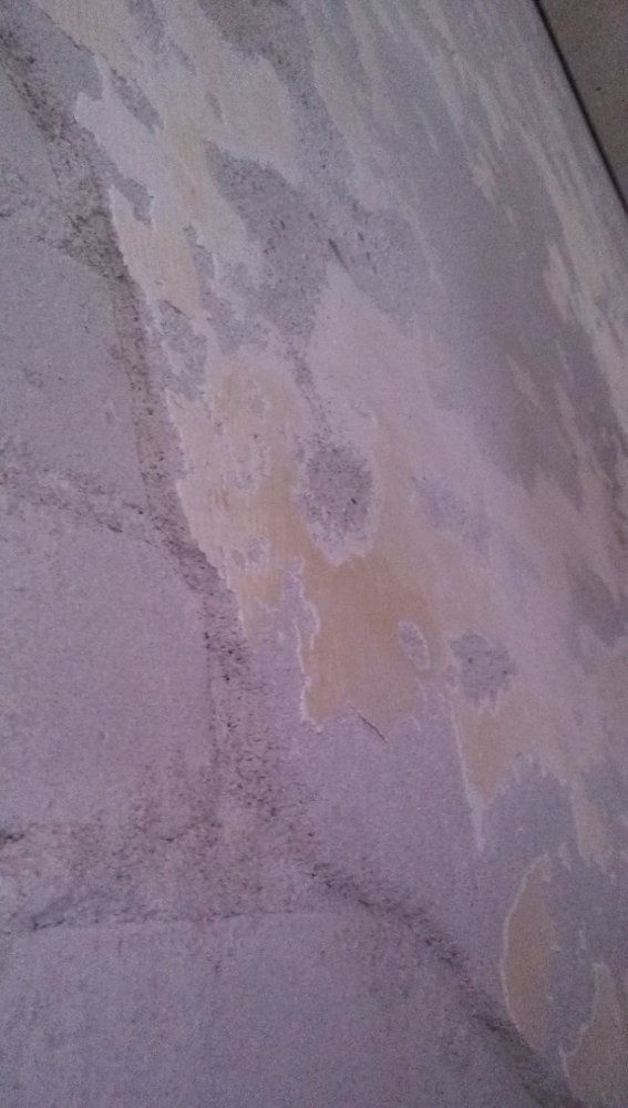

Ik heb de volgende muren welke ik zelf wil gaan stucen(goudband min 1cm dik). Kan ik over de getoonde lagen heen stucen? eventueel welke voorstrijk ik dien te gebruiken. Ik wil voorkomen dat mn nieuwe gips laag niet hecht.
De gelige lagen(?) zitten goed vast en dit is een hele klus om deze eraf te krijgen,de hele woning heeft dit soort wanden. De gelige lagen zijn slecht zuigend. het kalkzandsteen is wel zuigend.
Is er een all in 1 voorstrijk voor zowel zuigende als niet zuigende ondergronden?

Hiervoor kun je de gewone gele stuc stucprimer gebruiken van het zelfde merk.
Maar ik zou mp75 gebruiken, in plaats van goldband.
Dat kun je langer en gemakkelijker verwerken.
Zeker als je (bijna) nooit gestukt hebt, werkt dat wat makkelijker.

Dit geldt de gele primer dus ook voor de gelige plekken, zoals te zien op de bovenste foto? Sommige muren hebben heel veel van dit soort plekken.
Zal ik eerst alle onevenheden stucen(opvullen), dus huidige stuc laat als afrei strook gebruiken? en daarna opnieuw primeren en cm laag over de gehele wand?
Gr Nelson
Zijn die gelige plekken toevallig plekken waar nog oud behang op zit ?
Zo ja dan goed vochtig maken met water, een tijdje laten intrekken en dan het behang zorgvuldig verwijderen.

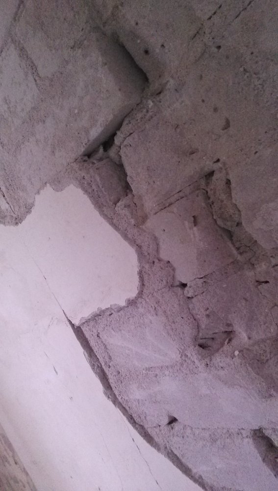

Ik zou gewoon roodband gebruiken
en de gaten voorvlakken.
ps
dikke lagen zijn moeilijker
daar waar je oude pleisterlaag nog goed vast zit heb je zat aan 5 mm.

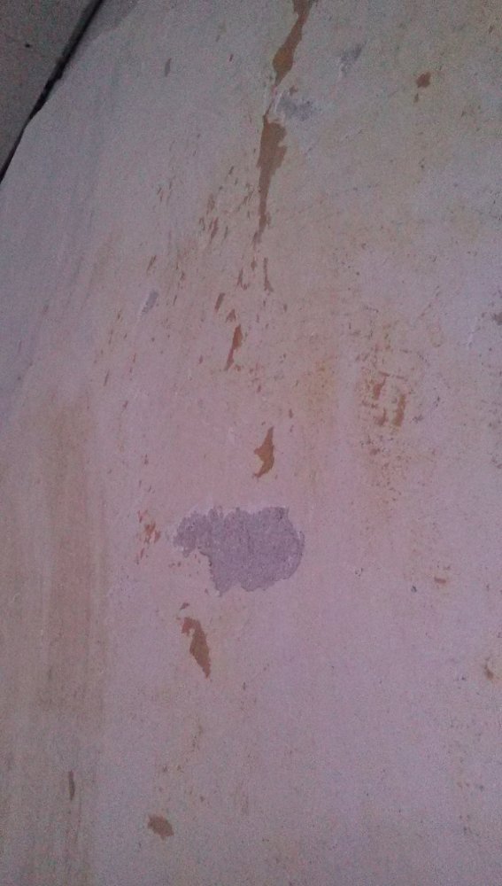

Als het even kan, laat ik die plekken erop zitten.
het zijn bepaalde overblijfselen van de lijmlaag van een soort vinyl-achtig behang :shock: In het verleden ook met water proberen weg te halen, maar dit had nauwelijks effect.
Ik kan kijken of warm water beter werkt.
ps op de laatste foto zitten stukjes met donkere vlekken, dit zijn nog stukjes dun (normaal) behang, die haal ik wel zowieso nog weg.

Ik denk dat jullie toch 2 verschillende dingen bedoelen.
Wat boertje 125 aan geeft is dat we op de foto's stukken beschadigde muur zien
als bijv. op deze foto
Ga je dat in 1 keer proberen vlak te stucen dan wordt je er best druk mee om dat mooi te krijgen.
Daarom deze plekken is voorvlakken (opvullen) zodat de ergste oneffenheden al opgevuld zijn.
Daarna de gehele wand glad en strak maken.

Het belangrijkste is, dat al het loszittende oude kalk stukwerk er af wordt gehaald.
De grote gaten eerst dichtzetten, is overbodig, extra werk.
Want zoals ik al schreef, zul je dan die plekken ook weer moeten laten drogen, en voorstrijken, anders zal de volgende laag knauf niet goed hechten.
Ook maakt het met het uitharden niet uit dat het wat dikker er op gezet wordt.

De gelige lijm resten gaan moeizaam weg. Ik zal nastreven die resten zoveel mogelijk te beperken, 100% lukt niet helemaal. Maar water helpt inderdaad wel een beetje.
