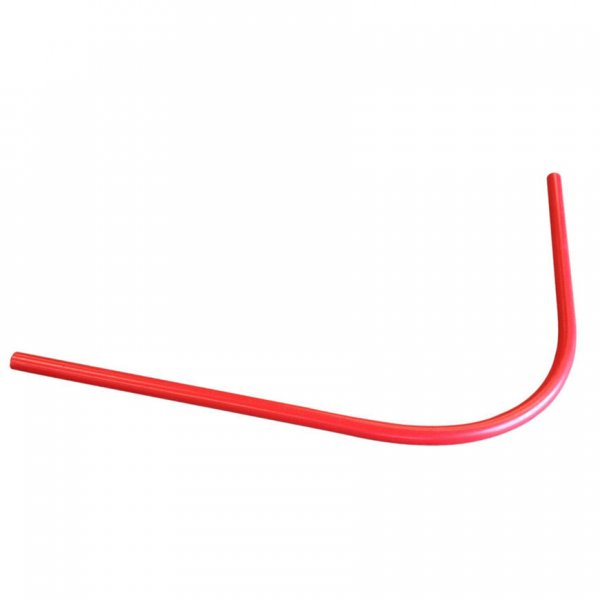

Ik heb een nieuwe stroomaansluiting in mijn garage aangevraagd. Hiervoor moet ik een mantelbuis van 50 mm door de muur boren. Deze muur staat tegen de straatkant. De aansluiting moet minimaal 50 cm diep in de grond zitten.
Mag ik schuin van binnenuit naar buiten boren zodat ik op die diepte van 50 cm uitkom? De vloer is uiteraard van beton, ik heb niet veel trek die vloer open te breken :)
Bovendien, moet de meter ook in een afsluitbare kast zitten? Het is immers een garage, geen woning.
Dit kun je het beste even overleggen met de netbeheerder, zij moeten het uiteindelijk komen aansluiten. Wij kunnen wel iets roepen maar als de netbeheerder het er niet mee eens is en onverrichter zake omkeert dan heb jij daar weinig aan.
Met een beetje pech willen ze het 100% volgens de richtlijnen, dan moet je een pre-fab invoerbocht erin zien te krijgen:
