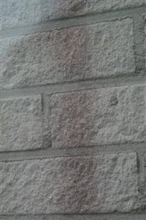

Op de buitengevel van onze woning, gebouwd in 1991, zijn pas geleden roodachtige strepen ontstaan. De muurstenen zijn wit van kleur.
Wie weet hoe deze strepen zijn kunnen ontstaan en hoe kan ik de stenen weer schoon krijgen en wat kan ik er aan doen zodat deze strepen niet weer ontstaan?
Alvast bedankt,
Paul
Graag een paar scherpe foto's, eentje van dichtbij en eentje van een meter afstand.
Paul A.
Hoop dat ze goed zijn.
Het lijkt op wel grafeti, met een spuitbus aangebracht.
Paul A.
Geen grafeti. De strepen zijn er op een hoogte van ongeveer 6 meter en hoger. Enkele andere huizen hebben het ook.

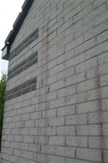

Pepjo
Het lijken mij leksporen. Controleer eens of de dakpannen tijdens de regenbuien niet net op die plekken een klein straaltje produceren.
Paul A.
Mijn dank voor het meedenken. Maar zoals je ziet zijn de dakpannen zwart, dus ik denk niet dat het leksporen zijn.
Paul
The headhunter
Zit aan het begin(boven) niet toevallig een roestplekje in de steen/voeg?
Pepjo
Het hoeven inderdaad niet de dakpannen te zijn die afgeven.
Ze kunnen wel de waterstraaltjes veroorzaken.
En aangezien het 1.5 maand droog is geweest kan er best een verzameling zand of stofdeeltjes zijn meegespoeld met een roodachtige kleur.
Bloeiende bomen in de buurt ?
Probeer eens met een hogedrukspuit een stukje van de stenen schoon te krijgen, de straal niet te dichtbij i.v.m. het beschadigen van de voegen.
Lukt het met dat stukje dan moet het met de rest ook lukken.
Frank
Ik kan het niet helemaal goed zien maar begint het niet vlak onder een voeg?
Zou het dan roest van een te ver uitstekend spouwanker kunnen zijn?
Paul A.
Ik heb de muur met de hogedrukspuit schoongemaakt. Heel veel rode uitslag is weg, niet alles.
Kan ik nu het beste de muur met een spul behandelen?
De steen is van een kalk/zand soort.
Alvast bedankt ,
Paul
Ralph
Impregneren is wat je nu zeker moet doen na de behandeling met een hoge druk spuit. De oorzaak zou misschien te zoeken zijn in de spouwankers. In Nederland gebruikt men nog steeds verzinkte spouwankers en die roesten toch na verloop van tijd. Als het verkleuren op dezelfde plekken weer komt zou ik het denk ik daar zoeken.
Paul A.
Dank voor de antwoorden.
Ik heb de muur inmiddels geimpregneerd.
Als de spouwankers inderdaad het probleem veroorzaken, neem ik aan dat daar weinig aan te doen is?!
Paul
Ralph
Inderdaad. Verzinkte spouwankers zijn daarom in Duitsland al ruim 15 jr verboden om in te bouwen, want elke metselaar gaat toch aan de ankers buigen om het passend op de te metselen laag te krijgen. Dat breekt dan die verzinkte laag op de ankers. En als het gewone rechte ankers waren moet je er een haakje aan buigen na het isoleren en juist daar begint de ellende.
Paul A.
Ik dacht alleen nog, is het niet toevallig dat deze ankers op acht plaatsen tegelijk gaan roesten. Bij sommige buren is het ook allemaal tegelijk in dezelfde periode begonnen.
Paul
H@ns
Misschien een vochtige periode geweest :-|
Of regen na een droge periode waarin bloeisel van bomen en stof zich verzameld heeft op de dakpannen, met een stevige bui kan er langs de gevelpannen water naar beneden lopen en op de muur terchtkomen.
