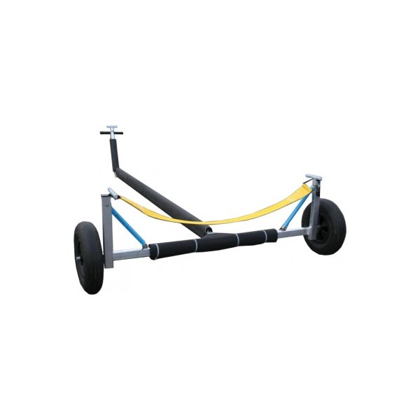

Voor mijn een persoonsbootje wil ik een karretje maken om m makkelijk over het strand te vervoeren.
Zoiets is waar het op moet lijken, echter zijn die vrij kostbaar.
Ik wilde kijken of ik met aluminium steigerbuis en koppelingen niet zelf iets in elkaar kan knutselen. Tegenwoordig goed verkrijgbaar en betaalbaar!
Nu kom ik uit de meeste stukken van het ontwerp wel, het enige wat ik niet bedacht krijg, is hoe ik n bolderkar wiel / as deugdelijk kan bevestigen.
Ik heb niet direct een koppeling gevonden van waaruit ik n goede constructie zie.
De koppelingen zijn ook van gegoten aluminium, dus ff er iets aanlassen is niet handig (en kan ik ook niet/goed genoeg).
Iemand nog andere ideeën of rare gedachten?
Dank!!

als u in de as-pijp twee asjes laat draaien passend in de pijp en de uitgaande as op wielmaat.
Dan kan u deze borgen met een doorgaande bout in de pijp, en met een borgpen/veer het wiel op zijn plaats houden.
De assen kan u van nylon laten draaien, dan bent u gelijk slijtvast. (nylon wordt door water gesmeerd)

Ga even langs een plaatselijk (landbouw)mechanisatiebedrijf. Die hebben dat zo voor je gemaakt, tegen minder kosten.
Dank voor jullie reacties!
@ poster: waar zou ik zoiets kunnen laten draaien? Wat voor soort bedrijf? Ik zou niet weten waar te beginnen met zoeken :o
Je kan ook op MP een oude vouw wagen kopen en de as gebruiken. Die zit vaak met 4 bouten vast. Een nieuwe torsie as kost +/- € 200 met wielen
