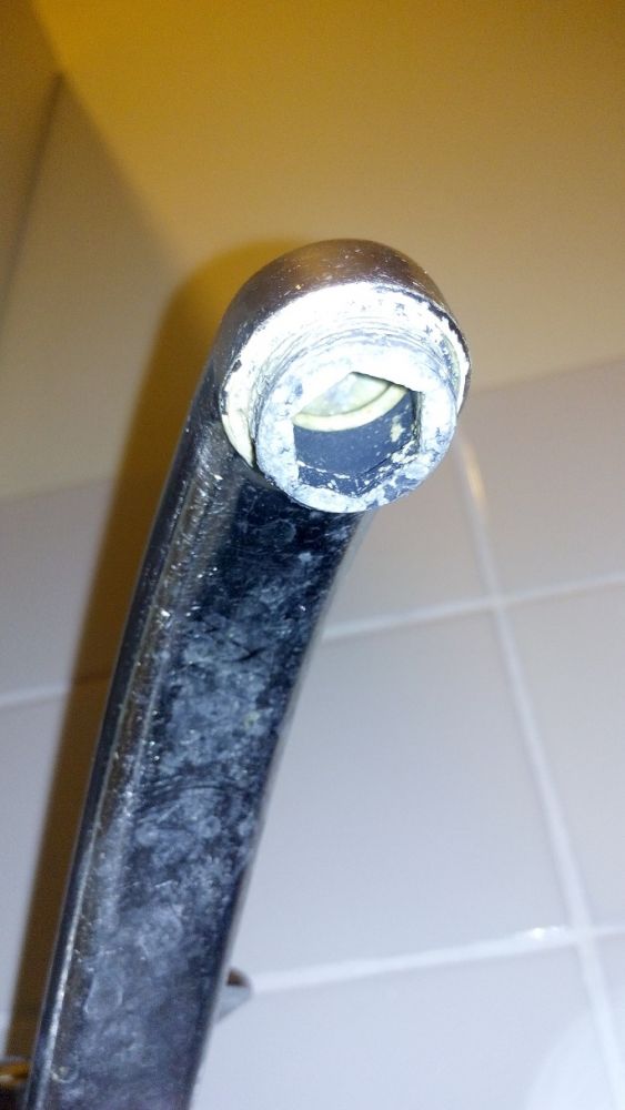

In mijn huurwoning zit er geen straalregelaar op de keukenkraan, dus wou ik er graag eentje op draaien, maar ondanks dat ik 2,1cm meet past een regelaar 22F niet.
Ik merkte ook op dat de 6-hoekige opening in het midden van de kraan in de weg zit om de straalregelaar hoog genoeg te kunnen schroeven..heeft iemand dit soort kraan al eens gezien? Ik kan er niets over terugvinden..
Ik vermoed dat dit een kunststof verloop is naar een aansluiting aan de kraan.
denk dat er een inwendige perlator in moet.
