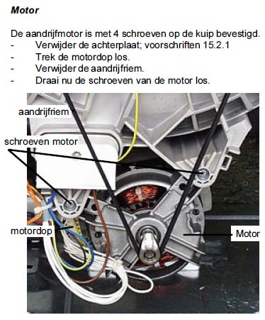

Ik heb de wasmachine opengemaakt.
Ik de snaar verwijderd en de 4 bouten losgedraaid, zit dat motortje muurvast. Alles maar weer teruggedraaid. Zit zo'n motor met meer bouten vast? Moet ik hem anders loswrikken ofzo? Ben bang dat ik dan wat sloop.
(de koolborstels zitten toch aan de achterkant van de motor?)
Ik hoop dat iemand mij kan helpen. Wat doe ik fout?

De service doc vermeldt geen details over motor-demontage.
Dit is wat ik kan vinden in een service doc van een (volgens mij) identiek type (PNC=91400257500):
Hopelijk heb je er wat aan!

Heel erg bedankt. Zo ziet het er inderdaad uit in mijn machine. Dit weekend zal ik een 2e poging doen.

Henny
Draai eerst de twee voorste- en de twee achterste- schroeven los.
Plaats nu een platte schroevendraaier achter het kunststof gedeelte waar de schroef doorheen loopt en de metalen motorbevestiging.
Maak dan een lichte wrik beweging en ondersteun de motor hierbij.
De motor schiet dan uit de vier kunststof nokken.
Pas op dat de motor niet op de vlotter op de bodemplaat terecht komt.
De houder hiervan kan hierdoor beschadigen!
