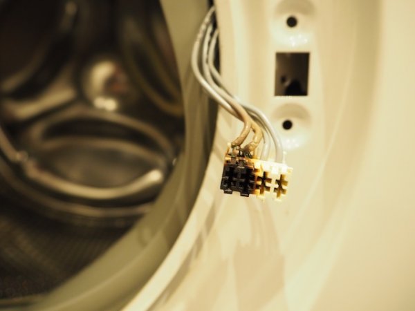

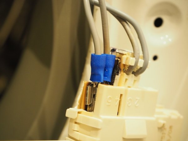

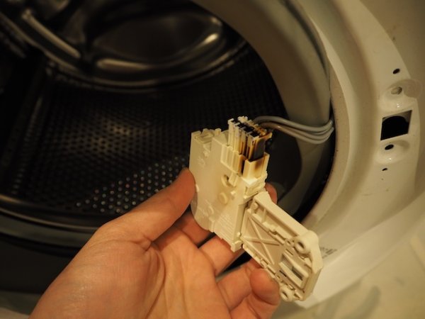

Een late reactie voor andere lezers voor het forum: dankzij dit topic heb ik hetzelfde euvel bij onze AEG Lavamat 68650 ook verholpen!
Behoorlijk doorgebrande aansluitcontacten. Met 2 kabelschoentjes weer gefatsoeneerd (wel zorgen dat je geen kortsluiting maakt, heb stukje plastic ertussen gezet, niet te zien op de foto).
De helft van de stekker was niks mis mee dus ik heb de stekker in 2en geknipt. :wink:
