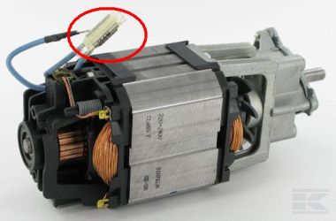

Ik ben in bezit van een WOLF kooimaaier TC 32ME.
Vanmiddag dacht ik maai even me gazon, deze heeft gehele winter stil gestaan en start de machine en deze gaat aan 2sec en uit 3sec en aan 2sec en uit 3sec.
Dus stekkers er maar uit dacht dit is foute boel.
Heb bedrading schakelaar na gezien niks te zien.
Heb motor er uitgehaald zat ook allemaal gras om heen.
koolborstels zijn nog 2cm lang en getest door stroom op te zetten en gaf aan 1 kant maar vonk.
Voorbeeld nieuwe motor
Nu zit hier een klein soort condensator denk ik achter op staat
353
CD5
33A
voor op staat control device.inc A1200
Nu kan ik wel online een nieuwe motorverkrijgen maar ik vermoed dat dit ding stuk is.
Waar kan ik evt zoiets verkrijgen, evt artikel nummer
Mvg
henk
Heb je gekeken of de koolborstel vast zit ?
Komt nog wel eens voor bij die dingen, dan drukt de koolborstel niet goed op de collector, hij moet soepel op en neer gaan.
Ik heb nu beiden er uit gehaald en schoon gemaakt, ook heb ik koperen gedeelte schoon gemaakt met fijn schuurlinnen
Gaat de motor wel draaien als hij aangaat, en zit de condensator tussen de plus en overbrugt hij een spoel?
Hij draaid 2 sec dan uit en dan 2sec, koolborstel vonkt aan 1 kant
dat ding zit in de min(blauw)
