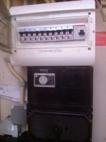

Ik heb de eerdere berichten over dit onderwerp gelezen en de adviezen gevolgd (voor zover ik dan kon) maar ik blijf zitten met een storing. Voor ik professionele hulp inschakel, graag jullie tips of ik hier als klusser zelf nog iets aan kan doen. Ik heb een installatie met 1 hfd schakelaar, 2 aardlek schakelaars en 10 groepen. 1 van de aardlek schakelaars schiet er steeds uit. Dat duurt vaak 10 tot 45 minuten, behalve bij 1 groep. Die groep kan niet meer aan zonder dat de aardlek er uit schiet. Maar ook als die groep uit staat, gebeurt het nog steeds. Zelfs met alle 10 groepen uit, blijft die ene aardlekschakelaar niet aan. Wat heb ik tot nu toe gedaan:
- alle stekkers in t hele huis er uitgehaald. Zelfs die van vaatwasser en oven die achter de keukenplint zaten.
- inbouwdimmers losgehaald (op eerder advies)
- elektrische vloerverwarming losgehaald
Heeft allemaal niet geholpen. Hebben jullie nog tips?
