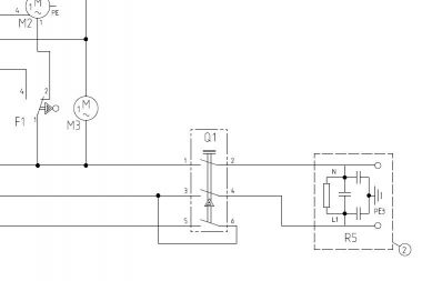

Waarschijnlijk is de hoofdschakelaar defect. Hierin zit een resetcontact. Zodra de module geen reset krijgt blijft deze in zijn programma staan.
In de hoofdschakelaar zit geen resetcontact storingsmonteurals je hem reset en je trekt de deur open blijft ie steken in waar hij gebleven is
je moet hem wel aanzetten weer maar gaat dan in zn reset stand verder
Nu kun je wel denken Johnie dat je het beter weet dan een ander, maar vertel jij dan maar eens waar volgens jou contact 5-6 in de hoofdschakelaar voor is.
In ieder geval niet om hem te resetten
als je de deur opentrekt valt de netschakelaar uit
als je hem dan weer aanzet gaat ie gewoon verder
Las je bij de vaatwasser onder het programma de deur open doet
zou het programma afgelopen zijn volgens jou
storingsmonteur
Je moet er niet omheen draaien. Je beweert dat je al 40 jaar in dit vak zit, maar je kunt dus niet vertellen waarom dat contact op de hoofdschakelaar zit.
De module accepteert deze resetpuls alleen maar aan het einde van een programma. Dus als de timer op 0 staat. Dat is ook de reden waarom de vaatwasser zodra deze midden in een programma uitgeschakeld wordt, na het inschakelen weer verder gaat met het lopende programma.
En nog even iets. Als jij van mening bent dat iemand het bij het verkeerde eind heeft, dan mag je hier best iets over zeggen, maar dan zou ik eerst maar zorgen dat je zelf weet waarover je praat.
Anders ben ik bang dat jij binnenkort niet meer serieus genomen wordt.
Je laat maar de helft van hert schema zien van de bedrading hoe kan ik zien waar die heenloopt die je daar hebt staan
we zullen maar zeggen dat jij het weet
verder vind ik het wel goed
