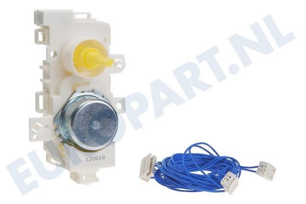

Ik vermoed dat de foutcode niet F6 is maar Fb.
Dit houd in dat er geen signaal komt van de waterverdeler.
Dit is een schijf met motor welke het water verdeelt naar de boven en ondersproeiarm 480140102678
Als deze motor vaststaat geeft deze geen signaal aan de elektronica welke dan met een foutmelding komt.
In veel gevallen is vervangen de beste keuze geweest omdat de tandwieltje dol of versleten waren.
Als je de onderste sproeiarm eraf haalt zie je de ( ik vermoed ) witte schijf 481252898029 , wellicht staat deze vast door iets.

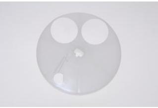

Ok nu even terug naar de melding waar het echt om gaat. De Fb melding dus. Ik heb de onderste sproeier arm verwijderd waardoor ik met een lampje in de opening kon kijken (een soort van buisje waardoor het water wordt aangevoerd). Daar zag ik helemaal onderin, een gedeelte van een wit schijfje. Het zag er ietswat maanvormig uit. Een deel van de scij zit nu voor de opening. Ik weet niet zeker of dit het onderdeel is wat je bedoelt in je reactie. Ik vermoed van wel. In dit schijfje zit, voor zover ik kan constateren, geen beweging. Was wat moeilijk te constateren omdat ik er nèt niet bij kon komen met mijn wijsvinger.
Wat is nu precies het onderdeel dat vervangen moet worden? Is het alleen dit schijfje en is dat redelijk eenvoudig te demonteren of moet je daar hele toeren voor uithalen? Of moeten er meer onderdelen worden vervangen. Graag je advies in deze.

Het is natuurlijk op afstand altijd lastig maar ik zou gaan voor 480140102678 omdat ik vermoed dat het motortje defect is.
Echter wil een kleine lekkage de boel ook wel om zeep helpen.
Een los contact van het motortje of naar de besturing etc.
Maar een monteur zou bij FB code dit onderdeel zeker meenemen.
Zeer grote kans op slagen.
Om deze te vervangen moet je aan de onderkant wezen , vaak is de vaatwasser gekanteld tegen het aanrechtblad voldoende.

Wat ik nog niet helemaal snap is dat je zegt dat het motortje waarschijnlijk defect is. Wat bedoel je daar mee? Wat ik op het plaatje zie is geen motortje maar een een wit schijfje met wat gaten er in.
Is dit witte schijfje soms een onderdeel wat moet kunnen draaien? Is het witte schijfje een onderdeel dat draait doordat er een tandwiel aan vast zit dat door een motortje wordt aangedreven? En dat het onderdeel nu vervangen moet worden omdat het tandwiel dat vast zit aan dit witte schijfje versleten is?
Kan ik het witte schijfje in de tussentijd handmatig zo draaien dat ik de vaatwasser zou kunnen gebruiken?

Ja het schijfje behoort samen met het onderdeel.
Kan alleen een probleem zijn als deze geblokkeerd is en het motortje niet kan draaien.
Je kan hem niet verdraaien want hij zal terugkomen met de foutmelding.
In het onderdeel bij het motortje zitten ook weer tandwieltjes welke weer een andere schakelaartje bedient om de besturing te vertellen dat hij draait.
De schijf zelf zal niet stuk zijn dus.

Ik had het nummer gegoogled en kwam uit op de witte schijf. Is het onderdeel met nummer 480140102678 dan het motortje en niet de witte schijf?
Volgens jou moet ik dus de motor en eventueel tandwieltjes vervangen? Zitten die er allemaal bij als ik het onderdeel 480140102678 bestel?

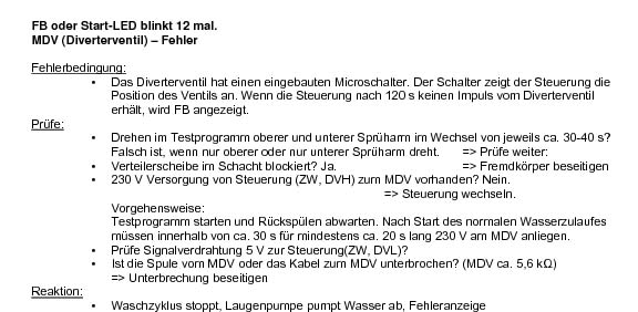

Ik vond dit plaatje
Sorry voor al die vragen maar probeer heel precies duidelijk te krijgen wat ik moet doen.
Hoe controleer ik of dit motoertje stuk is?

Motortje is 230 volt , dus zou je kunnen testen.
S.oldeerbout
Specialist Keukenapparatuur
Oftewel op de besturing die op de bodem ligt zitten connectoren , op ZW en DVH zou 230 moeten komen die het motortje doet ronddraaien.
Nu is het aan u om de stoute schoenen aan te trekken :)
Stuk is ie toch al.
