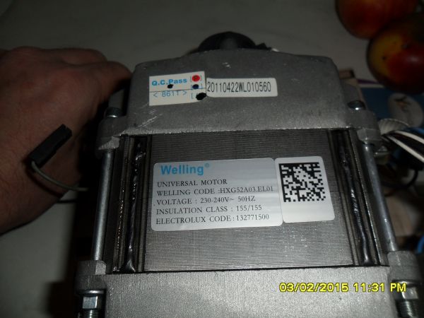

Wasmachine begint programma, water komt in machine, ik hoor iets 2x klikken, trommel gaat niet draaien.
Uitgelezen foutcode (knipperend geel/rood) is 15 keer geel daarna 5 keer rood.

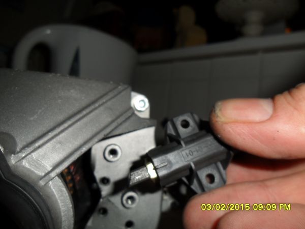

Koolborstels zijn in ieder geval versleten.

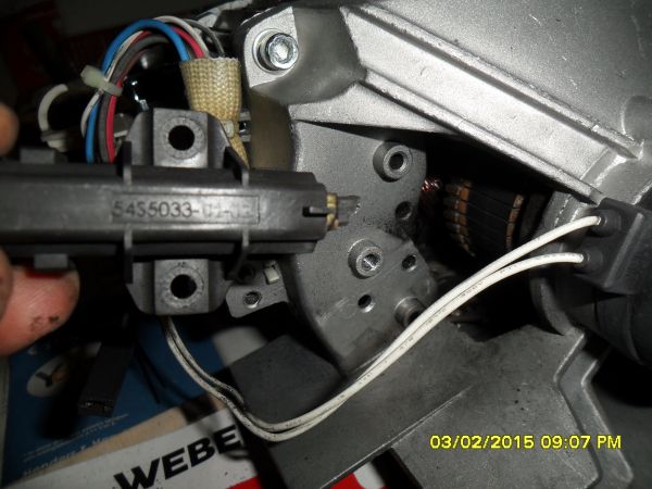

Ik vind het alleen raar dat één koolborstel veel verder afgesleten is dan de ander, en dat dit al na 3 jaar het geval is
Motor ziet er verder netjes uit!
Maar 3 jaar voor een stel koolborstels is wel erg kort.
Of -zoals al opgemerkt- is de machine erg veel in gebruik?
Was de collector niet beschadigd (ruw?) door de oude vonkende borstelresten?
Ik zou adviseren de borstellengte en de toestand nog maar eens over enkele weken te inspecteren. Succes, Bert.
