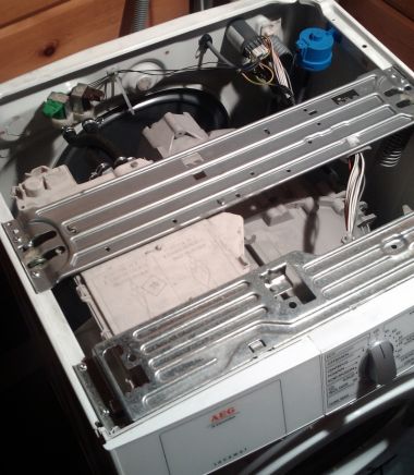

Wat is het PCN nummer van de machine?
Het PCN nummer is: 91452441101
Bij deze een foto
Aan het blauwe onderdeel rechtsachter zit aan de onderkant een dun slangetje die helemaal naar onderen loopt, bedoel je dit slangetje?
Ik heb de slag verwijderd en doorgeblazen, na montage deed hij al wat meer, de pomp stopte na een aantal seconden.

E31= Electronic pressure switch circuit faulty (frequency of pressure switch signal out of limits)
Electronic pressure switch; Wiring; PCB faulty.
Er van uitgaande dat je alles weer vast hebt gezet: controleer de verbinding van de stekkers op de elektronica module.
Anders blijft alleen over dat de sensor zelf defect is.

Ik heb hem uit elkaar gehaald, helaas kan alleen het blauwe beschermkapje er af.
Ik heb het idee dat dit onderdeel kapot is, als ik de machine start dan begint hij te pompen, als ik na een tijdje het slangetje los haal en er in blaas of op de censor tik dan begint de machine te lopen.
Als ik de boel dan met rust laat komt de machine op een gegeven moment weer in de afpomp fase waar hij niet meer uit komt.
toch maar een nieuwe halen, ding kost ongeveer 22 euro dus dat valt nog mee.
