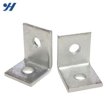

Ik ben anders nu van plan om boven beide deuren iets als hieronder met een schroef vast te boren. Vervolgens dan rubber aan de deurkanten. Ik zou het precies in het midden kunnen doen maar door de dikte inclusief rubber zal er dan een gat blijven, dat wil ik oa in verband met onze kat voorkomen. Enige nadeel is dat het maar aan 1 kant vastgeboord is, ik weet daarmee niet 100% zeker of het voldoende houvast heeft. Als iemand een ander beter idee heeft hoor ik het graag!
Boven/onder/voor de handgrepen een simpele opbouw deurknop, dan kan de deur nooit doorschieten, of een blokje boven/onder op de deuren
De deur loopt tussen twee muren/wanden, als u in de ruimte tussen die twee wanden een lat legt met eventueel een stukje rubber erop kan de deur niet verder open tot de lat hem tegen houdt.
Even uitmeten hoe lang de lat moet zijn.
