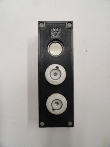

Ben bezig met verhuizen dus vandaag stroom eraf en de lampen verwijderd. In het huis zit een vrij oude stoppenkast met knoppen en stoppen. Eén van de knoppen lijkt kapot en daardoor krijg ik ook de stroom er niet meer op. Hij "klikt" niet meer en lijkt lam. Een nieuwe stoppenkast 2 weken voor de verhuizing zou erg zuur zijn. Iemand een ander idee om dit op te lossen? (elektricien is gebeld en komt morgen kijken maar stuurde telefonisch aan op een nieuwe kast, erg duur grapje)

Je kunt ook de groepsschakelaar los vervangen, in principe is dat geen ingrijpende wijziging en kan de kast dus blijven hangen.
Is het een koopwoning? In dat geval is de kans groot dat de nieuwe bewoner de kast er toch uit gooit. Even een belletje naar de koper, spreek er een bedrag voor af en klaar ben je.

Het is maar de vraag of die nog leverbaar zijn.

Een equivalent modelletje voor een paar euro van de Emmaus of het Goed?

Plaats even een foto van de kast, dan weten we ook over wat voor type we het hebben.
Vlindermeisje
Wij wonen er al niet meer dus foto maken is nu lastig, maar het zijn net zulke knoppen als deze en het is een haf.
(ja, heel oud ja ;-))
