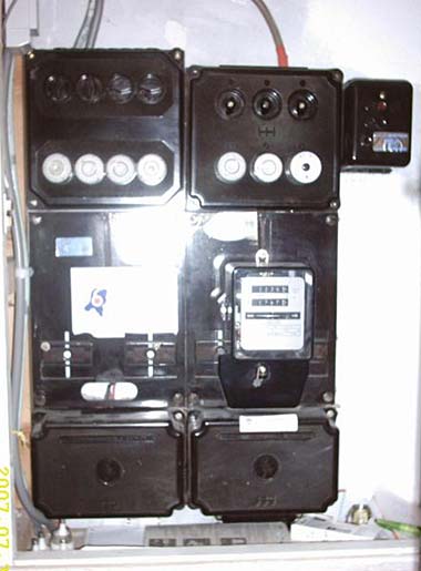

Ik heb een oude stoppenkast 7 groepen 5 in gebruik (1 x 16 A; 4 x 10 A)
1 aardlekschakelaar.
Mijn vraag: kan ik zomaar die 1 van de 2 groepen die nu niks doen in gebruik nemen bijvoorbeeld 1 x 5 A.

Ik zou het niet doen.
Mijn indruk is, dat je veel te weinig van elektra-installatie afweet om in een groepenkast wijzigingen aan te brengen.
Hoe ik dat weet? Stoppen van 5 A bestaan niet.
Laat eventuele wijzigingen aan de groepenkast over aan een installateur!

Werk in een groepenkast is niets voor een dhz-er.
Het kan waarschijnlijk wel, maar laat dit door een vakman doen!
Temeer daar het met al die groepen op één aardlekschakelaar ook niet correct zit (volgens moderne eisen).
Een installateur kan ter plekke beoordelen wat wel en niet kan en mag en een en ander op veilige manier aansluiten.
Inderdaad de meterkast is niet meer veilig met de nieuwe eisen.

Ik heb hem opgestuurd.
Ik zie 2 hoofdaansluitingen waarvan 1 geen meter heeft.
Dan mis ik de aardlekschakelaar.
Ik zie een gevaarlijke automatische stotz.
En maar 3 groepen bedraad of er moeten nog meer dubieuze uitvoeren zitten.
Het ziet er voor mij uit als een motorbeveiligings schakelaar uit lang vervlogen tijden of de zilverkleurige reflectie aan de onderzijde is een creatief geplaatste Aardlekschakelaar.
Zelf vervangen is niet mogelijk er zit geen hoofdschakelaar dus de zegels zullen moeten worden verbroken en dat mag een dhz niet.
Advies:
1 Hoofdschakelaar
2 Aardlekschakelaars 30mA
5 groepen 16A b automaat
1 groepen kast 220 x330
De hoofdschakelaar kan dan netjes worden ingebouwd in de kast.
De rest van de troep die niet nodig is eruit.
En de kabels iig met buizen netjes invoeren.
Van links naar rechts
1 stop 10 A
2 stop 10 A
3 stop niks
4 stop niks
5 stop 10 A
6 stop 10 A
7 stop automaat 16 A
Rechts boven zit de aardlek schakelaar
Trek morgen maar even de gele gids open en zoek naar een waarborg installateur.
Hier klopt helemaal niets van.
Als er brand ontstaat door kortsluiting ben je niet verzekerd.
