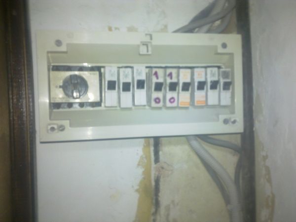

Allebei zou het extra moeilijk maken om er iets bij te zetten. Plaats eens een foto van de groepenkast. Dan kunnen we je meer vertellen.
Dit is de afbeelding. Denk dat het een probleem zal zijn
Die zit inderdaad vol. Maar op zich zijn het er veel groepen. Misschien zit er eentje tussen die niet veel belast wordt. Dan kun je vanuit daar extra stopcontacten aanleggen in de keuken.
De groepenkast lijkt al meerdere keren te zijn aangepast. Grote kans om een janboel tegen te komen, als je hem open maakt. In dat geval zou ik er niet aan sleutelen.
