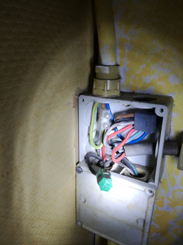

In de meterkast zit een wandcontactdoos achter zonder rand aarde,nu wil ik een nieuwe doos plaatsen met randaarde waar kan ik de rand aarde aansluiten in de meter kast of mag dat niet.
De aardedraad moet samen met de andere draden, door een buis, vanuit de meterkast komen. Eventueel kun je in de buis een aardedraad bijtrekken.
'Buitenom' naar de meterkast mag niet!

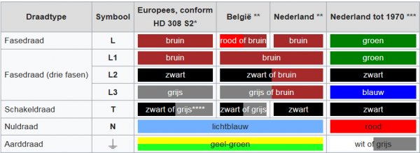

Zit er nu bruin, zwart en grijs is één lasdop?
Grijs was vroeger de kleur voor aarde.
Het is een rommeltje in de las doos.zie wel dat de aarde draad met het kroonsteentje en bruin/blauw naar de meterkast loopt denk dat het verstandig is om het daar af te tappen.Zo niet hoor ik het ook graag.Bedankt
Waar bevindt de WCD zich in dit verhaal? Rechts naast die doos? Dan kun je sowieso geen draad bijtrekken, dat lukt niet in een kabel. ;) Kabel vervangen in dat geval.
En ik zou even heel goed uitzoeken waarom er een grijze draad (was vroeger aarde) aan de fasedraad is verbonden. Zit er rechts ook een schakelaar?
Inderdaad eerst eens beginnen het geheel uit te zoeken.
Bruin is fase
zwart is schakeldraad
grijs is aarde
en dat hoort dus niet in één lasklem.
Het kan best zijn dat de grijze en bruine draad als schakeldraad zijn gebruikt maar dan zal je dat moeten merken (zwarte tape er omheen, met een stift zwart kleuren, zwarte krimpkous eromheen enz.)
** bruin mag alleen als schakeldraad gebruikt worden als zich deze in een kabel bevindt niet als deze los getrokken is.

Ok dit is zo door de woningbouw afgeleverd.Ik heb nu de kleuren van de bovenste kabel afgetapt.Dus aarde aan dat kroonsteentje en blauw aan blauw en bruin aan bruin .Ik heb stroom en de stoppen vliegen er niet uit.P.S de bovenste kabel komt uit de meterkast met de juiste kleuren neem ik aan.
Niet zo verstandig aan de elektra te zitten, lampen ophangen en aansluiten mag maar de rest moet u afblijven.
Ik zou de verhuurder inlichten, lijkt me beter wat anders kan eventuele schade/kortsluiting op u verhaald worden.
