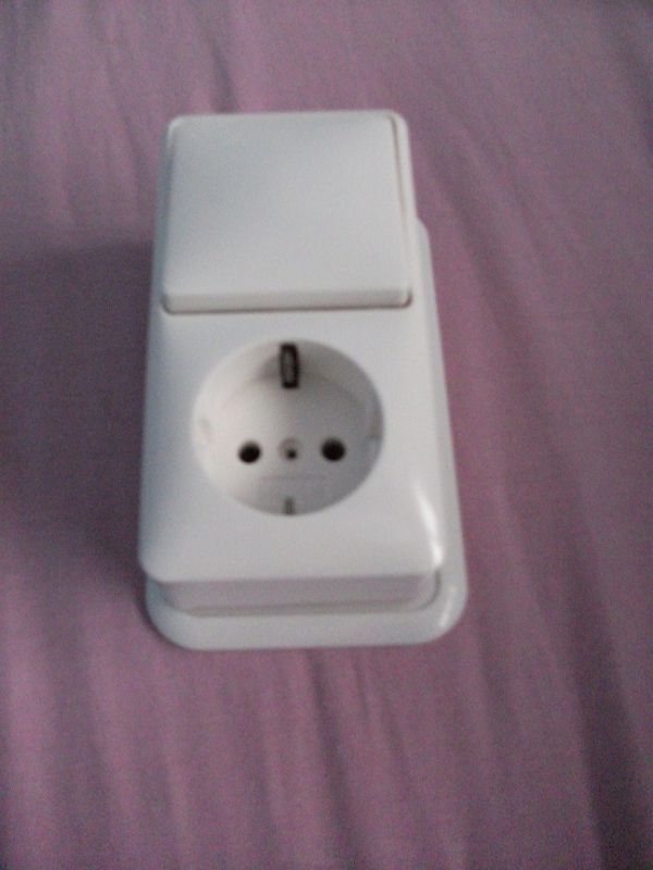

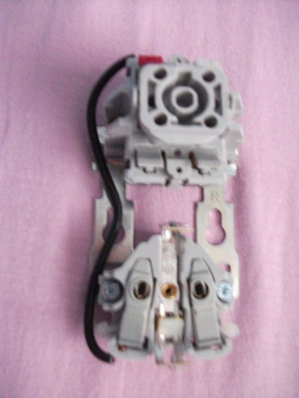

Heb een contactdoos, stopcontact en schakelaar.
Nu denk ik dat ik deze niet kan aansluiten met 2 stroomdraden uit mijn muur, klopt dit ?
Voeg even foto's bij mijn post van de doos.
Dan ontbreken er 2 draden om de wcd aan te kunnen sluiten, maar groen is een oude kleur, oud en nieuw door elkaar mag niet. Er ontbreekt blauw en geel-groen. Alleen de schakelaar is nu werkend aan te sluiten.
