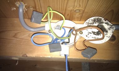

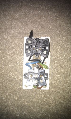

Ik heb zojuist een voor een lamp aangesloten. Volgens mij heb ik hem aangesloten volgens de instructie echter zodra ik de schakelaar omzet slaat mijn stop door.
Zolang ik de schakelaar niet omzet heb ik op het stopcontact wel gewoon stroom.
Ik heb een plaatje bijgevoegd van hoe ik het aangesloten heb, hopelijk is het duidelijk en kan iemand het mij verklaren.

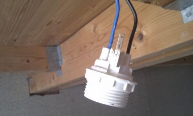

Heeft u misschien een fototje van de aansluiting op de lamp? Daar moet de fout haast wel zitten dat daar de schakel en de nuldraad bij elkaar komen.
Is het misschien een schakelaar/wandcontactdooscombinatie waarvan de fase al doorverbonden is van de wcd naar de schakelaar dmv een bruggetje?
Als je dan zelf ook nog een doorverbinding hebt gemaakt heb je een directe kortsluiting op de schakelaar.

De brug die ik in de tekening ingetekend had zat al in de schakelaar zoals ik hem gekocht heb. Ik heb ook al een losse schakelaar aangesloten gehad met het zelfde resultaat.
Momenteel zit er geen lamp in, dan kan ik uiteraard ook gewoon schakelen zonder dat de stop uitvalt.
De draden in de fitting zijn te lang aangestript.
Hierdoor stoot een draad tegen de buitenschroefdraad van de lamp waar normaal ook de nul op zit.Vaak is dit ook herkenbaar aan een schroeiplek op de buitenschroefdraad.
Nou ik ben er uit,
Andere lamp erin en het is opgelost....
Ik mag een boon worden als ik het snap, maar het werkt wel zo.
De draden kwamen niet in contact met de buiten fitting, dat had ik gecontroleerd ik had er zelfs een andere fiting aan gehangen.
