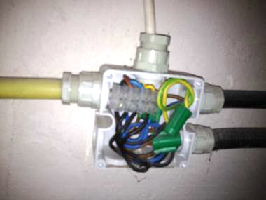

Het zit dus zo, mijn broertje krijgt zijn eigen kamer op zolder.
De zolder is nooit eerder als slaapkamer gebruikt en heeft dus ook geen stopcontacten. :roll:
Wel hangt er een gloeilamp met schakelaar aangesloten met een kroonsteentje.
Ook heeft er vroeger een afzuiginstallatie gestaan voor de badkamer maar deze werkt al lang niet meer omdat de badkamer jaren geleden is opgeknapt.
Hij is wel aangesloten maar ik weet dus niet of er geen stroom op staat of dat die hele afzuiger gewoon kapot is.
Ik wilde dit gaan testen door één voor één alle groepen uit te zetten maar de lamp bleef gewoon aan terwijl alle knoppen om stonden.
Alleen met de aardlekschakelaar kon ik de stroom op zolder eraf krijgen, iemand een idee hoe dit kan?
Ik wil straks wel graag veilig kunnen werken, maar om nou het hele huis zonder stroom te zetten.....
Om het hopelijk wat duidelijker te maken heb ik nog 2 foto's gemaakt.
Dit is de doos waarop de afzuiger is aangesloten. (links)
En die van rechts komen dat uit de meterkast lijkt mij toch?

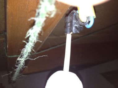

Dit is de gloeilamp, maar hierop kan ik geen nieuw stopcontact aansluiten neem ik aan?
Ik heb geen eens een aarde draad?

Waarschijnlijk is die aardlekschakelaar een alamat. Of gaat met de aardlekschakelaar het hele huis in het donker? Kun je wat duidelijker zijn zoals een foto van de groepenkast en waar gaan de kabels en buizen op de doos naartoe?
N00b
Nou ik heb 2 aardlekschakelaars, 1 voor de badkamer en 1 voor "de rest" en die voor "de rest" moet ik om zetten om op zolder het licht uit te krijgen.
De linker kabels uit de doos gaan naar de ventilator, de rechtse komen (volgensmij) uit de meterkast en de bovenste is niet aangesloten.

Het is volgens mij inderdaad even zaak om uit te zoeken waar de leidingen vandaan komen en hoe de boel afgezekerd is. Volg de leidingen en maak foto's van de meterkast? Meet ook even of er spanning staat op de doos waar de afzuiger op aangesloten is en of je die spanning er afkrijgt door een groep af te sluiten. (Even een spanningszoeker of multimeter op de schroefjes van de kroonsteen.)
