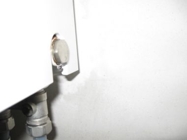

Een blindstop onderaan de radiator lekt een beetje.
Dit is al even zo en de boel is wat gaan roesten, waardoor de ring op de stop niet meer tegen een vlak deel van de radiator komt.
Hennep blijft niet op het kleine stukje draad zitten, glijdt weg.
Ik twijfel of het bekende witte 'gastape' handig is voor CV, omdat dit heet wordt.
Kan ik ongestraft hier een grotere draadfitting eindstop in draaien ?
Of zijn er betere oplossingen ?

Onderblok dichtzetten,met platte schroevedraaier sleuf horizontaal, radiator even drukloos maken via de ontluchting.
Bakje onder blinddop, blinddop eruit draaien eerste draadgangen reinigen met borsteltje of platte schroevedraaier, dan eventueel nieuwe blindstop monteren.

Zou een aftapper inderdaad beter afdichten dan zo'n blindstop ? Als ik in de CV teflontape mag gebruiken probeer ik dat graag. Tegen het eind van het weekend maar proberen.
De blindstop op de foto heeft al afdichting op de draad zitten, daar hoeft niets meer bij, die kunt u er zo indraaien na resten teflon en/of hennep verwijderd te hebben uit de oude aansluiting.
Die afdichting van een blindstop wil na een aantal jaren soms wel eens gaan lekken. Een afdichting met tape is beter, of met loctite draad. Loctite 55 geloof ik dat het is, dan is het ook altijd dicht.
Zaterdagavond deze radiator afgetapt, en de stop er uit gedraaid. In de ring op de stop zijn inderdaad beschadigingen te zien, maar het gedeelte waar die ring tegenaan komt is roestig en niet meer vlak.
Dus de schroefdraad maar met telfontape omwikkeld. Met het aantrekken van de tape vloog dit van de smalle schroefdraad af.
Tape dubbelgevouwen, zodat het smaller was, dit ging beter.
Hiermee de stop er weer in gedraaid en het is nu weer dicht. Hopen dat dit zo blijft als de boel weer heet wordt, met het zachte weer deze dagen bereiken we de 50 graden niet.
Allemaal bedankt voor het meedenken.
