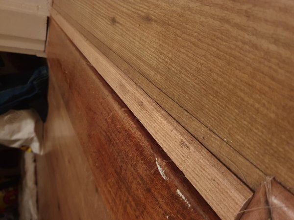

Op de bovenverdieping heb ik op mijn houten verdiepingsvloer laminaat.
Dat wil ik gaan vervangen door vinyl of tapijt.
Onder de deuren van de kamers liggen houten stofdorpels. Deze zijn echter allemaal scheef en niet mooi meer.
Ik heb geprobeerd een foto te maken, maar je ziet het niet heel goed. De dorpel staat 'in het echt' nog veel krommer dan op de foto.
Ik wil deze graag gaan vervangen. Hoe kan ik dit het beste aanpakken? En hoe zorg ik dat nieuwe dorpels niet ook zo krom trekken en/of schuin gaan liggen?
Deze zijn onder tegen de kozijnstijl gespijkerd en behoren over de gehele lengte ondersteund te zijn door de balklaag of metselwerk.
Vloer open maken en de stofdorpel opwiggen en daarna uitvullen.
