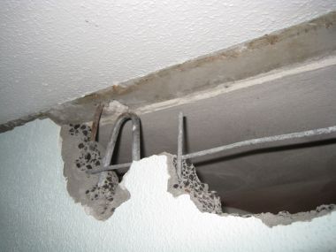

Hallo allemaal,
In mijn nieuwe woning, een flat uit 1971, ben ik bezig een badkamermuur te slopen. Ik ging er van uit dat dit een simpel muurtje was dat ik zo weg kon halen.
Nu kom ik aan de boven- en zijkant bewaping tegen. Deze zit alleen in het muurtje wat ik wil weghalen. Op dit moment is de boven- en zijkant los.
Mijn vraag is nu: zou het toch een steunmuur kunnen zijn?
Of zou de bewapening dan door moeten lopen in het plafond?
Wie kan mij geruststellen?
Fiesiekus

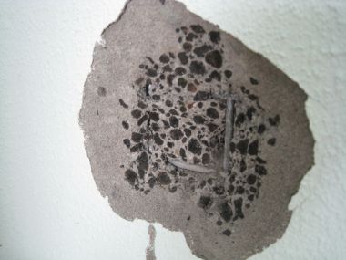

Uit welk materiaal is de muur?
Molletje74
Geen idee,
Hier 2 foto's...
op de bovenkant lag een halve strook schuimrubber
Zou dit zo'n prefab muur zijn?
Pepjo
Als er schuimrubber opligt, dan is het geen steunmuur. :wink:
Molletje74
Dat dacht ik ook al... maar toch, ik had niet gerekend op wapening.
Nu met een haakse slijper aan de slag?
Nog tips hoe dit goedje weg te halen?

Ik vind het riskant. Is het geen stabilisatiewand (een wand die ervoor zorgt dat de wand die er haaks op staat niet omflikkert, waarbij alle andere wanden van het hele complex meegaan...)?
Als ik jou was zou ik eerst navraag doen bij een bouwkundige.
Molletje74
Dan zou ie toch een goede verbinding moeten hebben met een zijmuur? Hij staat helemaal los, aan de ene kant 2cm los van de muur en aan de andere kant een deurpost die ook boven niet vast zit.
-stuffie-
Nahja.. misschien heb ik ongelijk.
Kloek77
Lijkt idd een prefab wandje waarvan de wapening bedoeld was het ding heel te houden tijdens transport. Dat dikke stuk ijzer op de bovenste foto zal het takeloog wel geweest zijn.
Molletje74
Ik hoop dat je gelijk krijgt. inmiddels advies gehad van een bouwtechnisch ingenieur: bouwtekeningen opgevraagd... klus ligt dus even stil momenteel... kan ik me bezighouden met het uitzoeken van de badkamertegels..
iedereen alvast bedankt :roll:
