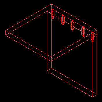

Ik wil een hoekverbinding maken op de volgende wijze:
De horizontale plank is 20 cm.
Het betreft een ledikant wat ik wil nabouwen uit een catalogus.
Het is de rand van het bed, dus er word regelmatig op gezeten.
Zouden de deuvels alleen sterk genoeg zijn, of moet ik er ook nog een metalen hoek onder monteren ?
Ik hoop dat iemand een beetje kan inschatten hoe sterk zo'n deuvel verbinding is.
Grtz, med.
De verbinding zelf is wel sterk maar de constructie is me niet helemaal duidelijk.
Als de horizontale plank aan de andere zijde op het bed steunt en vast zit dan zou het kunnen hoewel er kans op 'schragen' bestaat.
De hoeveelheid deuvels is wat overdreven. voor 20cm is vier deuveltjes meer dan zat. De twee buitenste mogen iets verder naar binnen; + 2 cm uit de hoek.
Afhankelijk van het materiaal zou ik de staande plank een millimeter terug zetten t.o.v. de rand van de liggende, Gelijk is ongelijk!
Het is maar een klein gedeelte van de constructie die ik heb getekend.
Beide planken zijn 200 cm, en de horizontale plank ligt op de verticale.
Het aantal deuvels is inderdaad overdreven, maar het ging me om de duidelijkheid.
Wat bedoel je eigenlijk met schragen ?
Ow, het materiaal is gefineerd spaanplaat 18 mm.
Grtz, Joop.
Schragen of schranken; doordat er geen schuine verbinding van ligger naar staander loopt is je constructie niet goed bestand tegen druk in horizontale richting. Een flink hoekijzer zou dit inderdaad oplossen.
Je kent waarschijnlijk de wet "moment is kracht x arm" Welnu als je met een lichte druk tegen de liggende plank van 200 cm zou duwen in horizontale richting, ontstaat er een enorme druk op de hoekverbinding.
