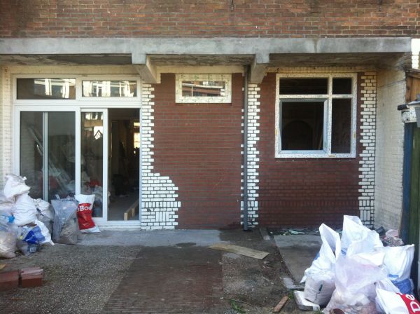

Hallo mensen,
Ik heb sinds een aantal maanden een oud huis uit 1937 gekocht.
Nu wil ik in de slaapkamer de oude enkelglas deuren verwijderen en er een stuk muur metsele. Met daarin een kunststof kozijn.
Nu heb ik een kunststof kozijn met aanslagrand dus ben ik het van plan om met stelkozijn te monteren.
Nu is mijn vraag of je ook een stelkozijn op eens steens muur ken maken. Aangezien ik geen spouwmuur heb.
De enige voorbeelden van stelkozijnen zijn allemaal afgebeeld op een spouwmuur. Is het ook mogelijk om met bhv slagpluggen het stelkozijn te monteren op de steens muur ipv het vastschroeven op de spouwlat of is hier een andere manier voor ?
Ik hoop graag op reactie
Mvg wesley
Inderdaad met slagpluggen monteren. Denk eraan dat je het hout 2x goed in de grondverf zet.
Als er aan de binnenkant nog geïsoleerd wordt (voorzetwanden), is dit het moment er al rekening mee te houden, om een koudebrug te voorkomen.

dit is ff aan IJkenhoutz gericht
slagpluggen in een steens muur, dus buitenmuur weet niet hoor.
heb altijd geleerd geen pluggen en of ankers in de buitenmuur, vanwege vocht enof dus vorst.
dan weet je wel wat er met de muur gebeurd, toch?
zeg maar als ik dit mis heb hoor.
wesley, ga je nog een isolatie/voorzetwand (binnen) plaatsen?
dan zou ik daar je stelkozijn aan zetten.
aan buitenzijde tegen de steen 2x komprie-band
en idd hout goed gronden
Nog nooit gehoord dat een plug niet mag in een buitenmuur. Maar een chemisch (of ander) anker mag ook hoor.

Ja ik was Sowieso al van plan om een voorzetwand te plaatsen ( rest van de woning is al gedaan )
Joyo666, :
Stel ik zou dat stelkozijn gaan monteren aan de voorzetwand, is het dan nog wel mogelijk om waterslagen te plaatsen?
Aangezien het kozijn dan best wel wat naar binnen komt.
Anders doen we het op de manier met de slagpluggen.
Nogmaals bedankt voor de reacties !
Raamdorpelstenen zijn in meerdere afmetingen verkrijgbaar, dus het kozijn kan verder naar binnen toe gemonteerd worden.
Laat in ieder geval de voorzetwand op het (stel)kozijn aansluiten. Kan ook om de hoek als het kozijn niet zo diep gemonteerd wordt.
Een nieuw kozijn dieper monteren, kan een lelijke rand aan de buitenkant opleveren.
Ik wou nog eve bedanken voor de reacties
Het heeft eve geduurd omdat ik in een grote verbouwing zit dus had nog genoeg andere dingen te doen, maar zal bij deze nog even een foto erbij plaatsen zodat dit topic gesloten kan worden
Niet slecht voor een tegelzetter al zeg ik het zelf :p
