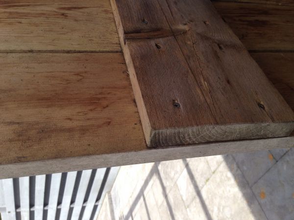

De steigerhouten tuinset is behoorlijk verweerd.
Hoe kan ik dit opnieuw behandelen?
* Opschuren ? welke korrel?
* Lakken, wat voor soort lak/verf
* nog een keer opschuren ? Is dit nodig?

Eerst even goed schoonmaken en ontvetten met een ammoniakoplossing of B-clean (een milieuvriendelijkere vervanger van ammonia).
Daarna inderdaad even opschuren, korrel 120 zou ik nemen. Vervolgens aan de slag met de door jou gewenste lak. Dit kan transparante of dekkende lak zijn. Zolang het maar voor buiten geschikt is.
Je moet zelf inschatten of je de laag naar één keer schilderen al mooi vindt, maar vaak is het resultaat na minimaal twee lagen het mooiste. Tussen de lagen nog even opschuren is aan te raden voor de hechting.
Succes!

Ik twijfel of het wel steigerhout is.
Misschien vuren of grenen?
Ik kan het met een vingernagel indrukken
Rola
Echte steigerplanken zijn van vuren....
