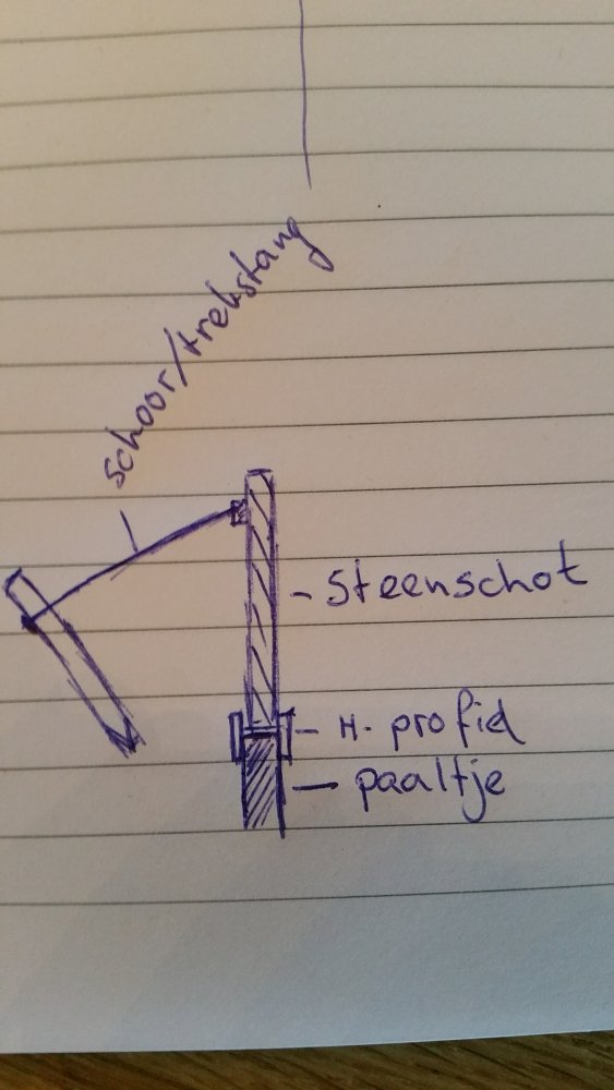

Nadat wij vorig jaar een woning hebben gekocht en deze van binnen nagenoeg klaar hebben is de tuin aan de beurt.
Achter het huis loopt een watertje van ca. 12 meter. Aan het water willen wij het terras maken. Hiervoor wil ik een damwand maken van steenschotten. Heb een ruwe schets gemaakt hoe ik dit wil neerzetten. Graag jullie advies/verbeterpunten.
Achter de steenschotten die ik als damwand wil plaatsen komt de vlonder. Zou deze graag van composiet willen maken. Heeft 1 van jullie hiervoor ook tips? Welke plank. Ikzelf zie door de vele aanbieders en de weinige recensies het bos niet meer door alle planken.

BertPleizier
Zonde om een essentieel onderdeel van de constructie van je terras en tuin (de damwand die alle grond tegen moet houden) te maken van een materiaal dat snel weg rot. Dot met alle gevolgen van dien.
Erik1985
Steenschotten zijn van Azobe. Had ik er even bij moeten vertellen
BertPleizier
Dat maakt de zaak anders ;).
Wellicht nog een goed idee om de binnenkant met menie te behandelen zodat er zo min mogelijk vocht in kan trekken en het hout aan de buitenzijde altijd kan drogen in de wind.
Dat azobe rot niet zo maar. De trekstang met alle bevestigingen (incl. grondanker) wordt wel even puzzelen om die van de juiste materialen te maken.
BertPleizier
RVS draadeind met oogmoeren en deze vastschroeven aan de steenschotten en paaltjes.
