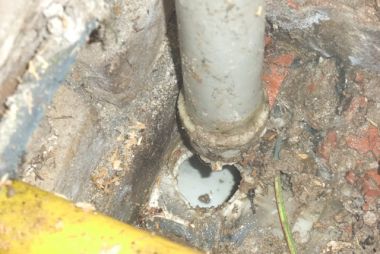

Wij zijn achter een probleem gekomen afgelopen winter. Onze standleiding is van het liggende riool los gekomen met het volgende beeld tot gevolg:
Nou is het tijdelijk gerepareerd met kit en een tyrap. Echter moet het natuurlijk permanent gemaakt worden. Links zie je de buitenmuur en de leiding ligt op de bodem van de meterkast. De standleiding is 40mm en de liggende 110mm.
Volgens mij is dit een aan sluiting die op de buis is gelijmd
als je nu de leiding verder uit graaft en goed schoonmaakt en evt rest materiaal van pvc buis af haalt kan je deze weer plaatsen.
Maar je liggende leiding zit ook vol dat mag ook wel schoongemaakt worden met hogedruk spuit.

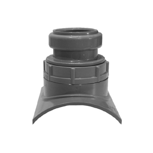

Het is aan te raden de standleiding onder 45 graden aan te sluiten op de liggende leiding. Wat voor diameter gaat het om bij de standleiding? Als deze 110mm is dan kom je met getoonde aanboorzadel waarschijnlijk niet weg.

Ik heb het idee dat de liggende leiding verzakt is wat een zonk veroorzaakt waardoor er nu water in blijft staan. Misschien ook wel de oorzaak dat de standleiding eraf gebroken is.
Met Mv-en kan het dan ook nog wat meegeven mocht er nog wat bewegen. Met een lijmzadel trek ie 'm eraf of hij breekt op de overgang.

Ik vrees ook dat je gezien de situatie niet onder zo'n zadel uitkomt.
De 'standleiding' is 40mm, zo blijkt uit de 1e post, dus een zadel 110-40mm zal prima werken. Wel inderdaad eerst alles goed schoonmaken en dan dus een nieuw zadel lijmen.
(Of een klem/aanboorzadel nemen; die verbinding is iha net iets solider)

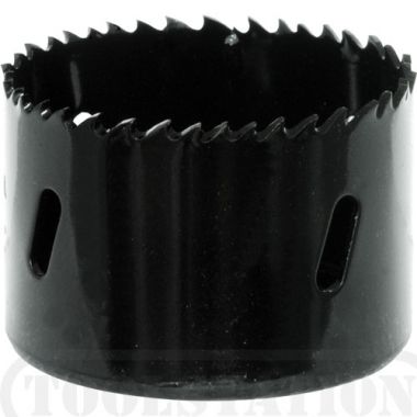

Het gat wat er nu zit dicht maken met een lijmschroefdop. Vervolgens verderop een nieuw gat maken van 57mm en er een schroefklemzadel opzetten. Deze dan meteen in 50 mm met verderop een verloopje.
Wat lijkt jullie de meest degelijke oplossing?
Optie 1 past niet, ik heb maar 5cm ruimte om een klembeugel op te lijmen dus dat gaat niet lukken. Nou heb ik een klemboorbeugel meegenomen met klein materiaal. Ik ga dus een stukje verder een gat boren. Kan dit met dit soort boren?

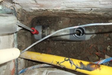

Zaterdag aan de gang gegaan met de reparatie. De oplossing is als volgt:
Ik heb eerst 2 emmers puin uit de bodem van de meterkast geschept. Het bestond vooral uit grof zand en stukken van broodjes. Vervolgens heb ik de pijp schoongemaakt met een sopje en de plaats rondom het gat goed glad geschuurd. Hierna heb ik met PVC cleaner het te lijmen oppervlak schoongemaakt en even laten verdampen. Hierna heb ik een stuk van een lijmmof met RU22 vastgelijmd en 10 minuten aangedrukt door een vijl klem te zetten. Toen heb ik een gat geboord van 57mm met een komboor en het geheel geschuurd. Het enige wat ik toen nog moest doen was de klemboorzadel vastdraaien en de pijp opnieuw aansluiten. Dit heb ik gedaan door 2 moffen van 45 graden te gebruiken, om ervoor te zorgen dat de pijp in de klemzadel paste heb ik er wat olijfolie op gesmeerd. Ivm eventuele verbouwing van de badkamer volgend jaar heb ik meteen tot 2 meter boven de grond het geheel vervangen door 50mm en dit weer aangesloten met een schuifmof en een verloopstukje.

Het riool was dus toch vrij te graven. Het leek net op de foto of deze ingemetseld was.
Het zit in iedergeval mooi op z`n plaats nu en op een beter bereikbare plek. Enig punt is dat je de standleiding onder een hoek met de stoom mee hoort aan te sluiten. Maar dit was in het verleden ook niet zo uitgevoerd omdat daar geen ruimte voor was.
