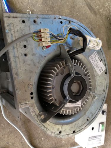

Goede middag, ik heb een afzuigkap gekocht en nu wil ik een standenschakelaar aansluiten maar ik weet het niet hoe en welke schakelaar moet ik nemen, willen jullie mij hierbij helpen ?

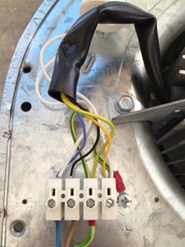

Waar dient de gele draad die naar de motor gaat die bij de witte van de condensator zit ? Ik heb de nul aan de blauwe en de plus aan de zwarte aangesloten maar het werkt niet
The headhunter
De gele vormt samen met de condensator de 3e fase.
Men noemt dit een STEiNMETZ schakeling.
Wat doet de motor wel?(brommen?)
Lmkv
Zoals op de foto doet de motor niks, ook niet brommen of zo.Ik wil een standen schakelaar daar aansluiten
The headhunter
Dat gaat niet.
The headhunter
Edit, wat is die witte kast op een van de foto's.
Het kan zijn dat hier een externe regelaar aan gehangen kan worden.
Zijn er nog meer gegevens te vinden? typeplaat bijvoorbeeld.
Lmkv
De witte kast is een kast met een potmeter, ik wilde het uitproberen of het werkt maar hij reageerde er niet op, ik moet nog even naar de loods toe om de typeplaat foto ervan te nemen.
