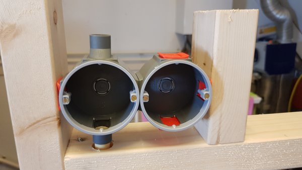

Ik ben sinds enige tijd bezig om een wandje te zetten die geisoleerd wordt en wordt bekleed met gips platen.
Een familie lid is bezig met het stukje elektra omdat ik daar simpelweg geen kaas van gegeten heb.
Nu zet deze gewoon standaard inbouwdozen in de wand waar nodig en wil aan de achterkant nog een stuk multiplex bevestigen om deze verder vast te zetten.
Maar nou is mij vraag behoren hier geen hollewanddozen ingebouwd te worden al is het enkel maar voor het stukje veiligheid en mij lijkt het daarbuiten ook minder werk om deze te bevestigen.
Hoe zien jullie dat?
Beide kan, nu bouw je het op zonder beplating. Als er 1-zijdig al beplating is, is de hollewand versie beter.
Ik vind de normale ook handiger. Die kan je iets verder naar voren zetten waardoor het stucwerk vlak met de doos komt.
Bedankt voor je feedback!
Hoe zet je deze verder vast want ik begreep dat je met schroeven door de wandcontact doos de veilige isolatie dan niet meer gewaarborgd is?
