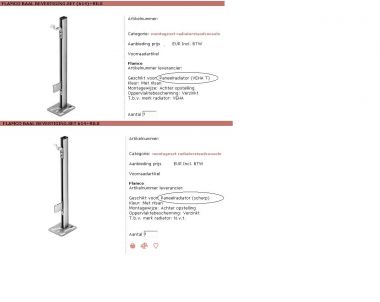

en dit de consoles die ik wil gebruiken.
mijn vragen zijn;
-welk type radiator heb ik? ivm ophangset?
-Radiator1, type22 en is 215 cm lang en 50 hoog, zijn 3 console steunen voldoende ?
-radiator2, type22 en is 100 cm lang en 50 hoog, zijn 2 console steunen voldoende ?

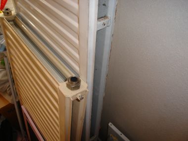

Maak even een foto van de bovenkant van de radiatoren, zo is niet niet te zien welke types het zijn.
Je kan het een beetje slecht zien,maar dit is de boven kant. Zie ook de ontluchtings nippel. 'k zal nog een betere foto schieten.
Dit is een type 21 radiator, het eerste getal is het aantal platen, het tweede getal is het aantal convectoren wat in de radiator zit.
Houd er wel rekening mee dat dit oude radiatoren zijn, en deze mogelijk niet op de huidige standconsoles past. Aan de kleine radiator te zien ben je een zogenaamd scherp haakje nodig. Waarmee de radiator wordt vastgehouden.
Het aantal consoles wat je aangeeft is toereikend.
Succes.
Okee, Ik heb ik heb montage set "plaatradiator scherp" besteld.
En alles wat niet past, wordt pas gemaakt.
