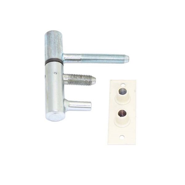

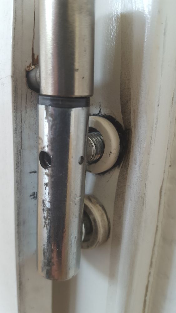

Hallo, we hebben een huis gekocht waarbij een stalen binnendeurskozijn behoorlijke schade heeft tpv de aansluiting van de paumelle.
Nou heb ik heb onderstaande paumelle met plaat aangeschaft om dit te herstellen en 1 extra om een deze bij te plaatsen ivm het gewicht van de deur
Mijn vraag is hoe ik de plaat het beste vast kan zetten in het staal van het kozijn?
Bedankt voor je reactie. Zouden zelftappers voldoende sterk zijn? T gaat in principe niet om de trekkracht maar om de schuifkracht natuurlijk.
Waar kan ik de extra paumelle het beste plaatsen, in het midden? Je ziet soms ook wel een dubbele paumelle aan de bovenkant zitten.
Zelftappende schroeven zijn sterk genoeg, ze zijn in verschillende dikte,s verkrijgbaar.
In ziu de paumel aan de bovenkant houden, daar komt de meeste kracht op.

Top, bedankt voor je antwoord. Wel raar als boven de meeste kracht komt, de onderkant zo ontzet is... misschien heeft de deur wel een optater gehad, dat weet je natuurlijk nooit...
