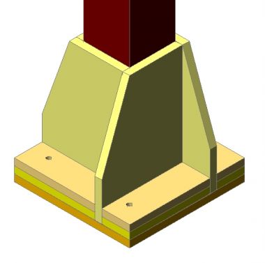

Een betonnen voet om een houten paal met de vloer te verbinden is niet bepaald een fraaie oplossing. Als dat ongewapend is, dan zal dat toch een flink blok moeten worden. Maar vastzetten kan inderdaad met lijmankers.
Door het verbinden en schoren van de palen wordt de verbinding paal-vloer een stuk minder zwaar belast. Dus dat zou ik zeker doen.
Dan kan je ook een voet aan de palen maken van constructiemultiplex, bijvoorbeeld zoiets:
