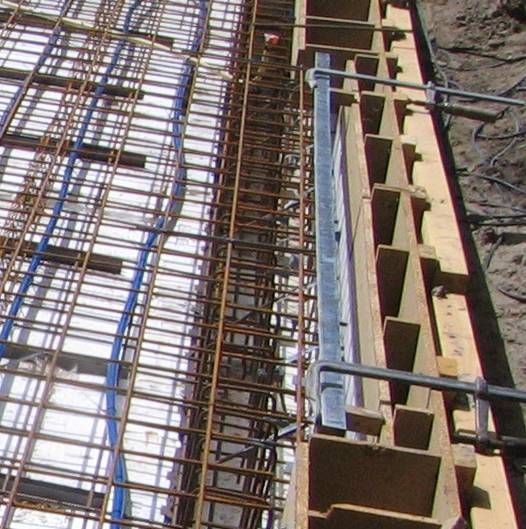

In mijn nieuw te bouwen garage, wil ik bij de ingangen een gegalvaniseerde hoekprofiel mee laten storten in de betonvloer.
Moet ik aan deze hoekprofiel ook nog iets van ijzeren staven lassen als verankering ?
Dit om te voorkomen dat de strip los komt van de betonvloer ?
Of is het beter de strip na het storten te plaatsen ?
(De betonvloer wordt gevlindert afgewerkt)
Alvast bedankt voor jullie reactie's
Je laat er een aantal ankers (omgebogen wapening) aanlassen. Die steken schuin de vloer in:

Helemaal duidelijk !
Dank voor de foto.
toch nog een klein vraagje, komt er op het hoekprofiel geen dun laagje beton te liggen (door het vlinderen) die erg kwetsbaar is en later afbrokkelt en dus lelijk wordt ?
Als er wat cementslik op komt, haal je dat er makkelijk af met een plamuurmes ofzo.

Bij bedrijfsdeuren voor zwaartransport worden de hoeklijnen juist andersom geplaatst. De praktijk wees uit dat zoals geplaatst op de foto er teveel luchtbellen onder de flens van het hoeklijn kwamen, de overhoogte van beton is te klein om deze weg te drukken, zelfs bij goed verdichten, daarom pootje van het hoeklijn omhoog, dan hen je +/- 60 mm stijghoogte.
Andersom heb ik nog niet gezien. Maar ik kom vooral garages voor auto's tegen waar dit zo gedaan wordt. Ik zal er eens op letten.
