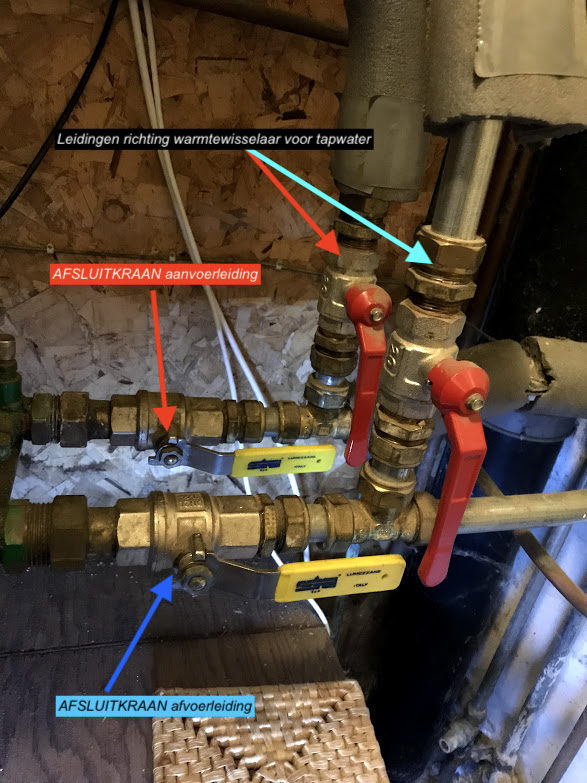

De woning is aangesloten op stadsverwarming, dat komt het huis binnen met een temperatuur van ongeveer 78*C.
In de meterkast waar de aanvoerleiding het huis binnen komt zit al snel een T-Koppeling, richting de warmtewisselaar om het Tapwater te verwarmen.

Wanneer ik in de woonkamer verwarmd, zijn de leidingen in de rest van het huis (boven bijvoorbeeld) niet warm dus ik verlies daar geen warmte.
