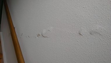

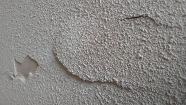

Het spuitwerk op de muren begint op de trap los te laten. Heeft iemand een idee hoe ik dit goed en makkelijk kan oplossen? Dus, zonder dat ik de hele wand opnieuw moet gaan doen.
Alvast bedankt.

Ja, het is precies langs de vloer van de bovenverdieping. De douche is niet achter die muur. Maar hoe zou ik het kunnen herstellen?
Wat los zit, er af halen.
Dan de gaten dichtzetten, met roodband.
Daarna als dat droog is, de plekken bij spuiten, met een spuitbus spack.
Maar je zult die plekken altijd blijven zien, want helemaal onzichtbaar, kun je de spack niet bijwerken.
Ook heb je kans, dat het probleem na verloop van tijd weer terug komt, omdat de vloerplaat van de verdieping vloer blijft werken.
