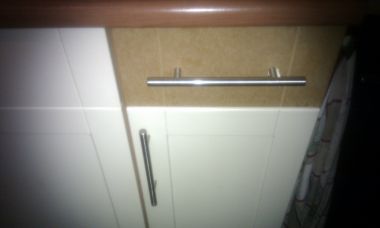

Vier jaar geleden heb ik een huis gekocht en ik vond alles geweldig zoals het toen was, maar blijkbaar is mijn keuken momenteel 11 jaar oud en de fineer laag die over de kastdeuren zit begint op meerdere plaatsen los te laten. Vooral boven de oven en om de vaatwasser kan ik zo de fineer laag lostrekken.
Mijn buurman is erg handig en heeft een cv van schilder tot hovenier. Hij heeft onlangs zelf een compressor gekocht omdat hij voor bekenden van hem sowieso wat spuitwerk ging doen. Nu wil hij mij helpen en de keuken voor mij spuiten, echter moet ik zelf even uitzoeken wat ik voor verf wil gebruiken.

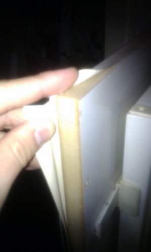

De keukendeuren zijn van een materiaal wat mij oogt als MDF - nou heb ik al gelezen dat dit ook HDF zou kunnen zijn?
Ik heb gelezen dat ik het beste iets van 2 componenten lak kan aanschaffen hiervoor, maar na een telefoontje met sikkens Sassenheim weet ik het niet zo goed meer. Ik vroeg namelijk aan hen wat de beste kwaliteit (oa meest stootvaste lak was) voor mijn keuken en eigenlijk werd mij door hun aangeraden gewoon naar een autospuiterij te gaan, maar tegelijkertijd werd me dan wel weer aangeraden te testen of het materiaal wel bestand is tegen thinner.
Mijn buurman zegt dat als dat is wat ik wil, dat hij desnoods wel autolak wil proberen te regelen; maar nu ben ik gewoon benieuw wat men hier adviseert. Ik wil gewoon mijn keuken opknappen zodat ik de komende jaren weer blij naar mijn keuken kan kijken en niet elke dag het idee heb in een huis te wonen dat met de dag aftakelt. Kan iemand mij advies geven in wat voor verf ik het beste kan aanschaffen om de deuren weer netjes en langdurig bestand tegen het dagelijks leven te krijgen?
Oh en ik ben ook erg benieuwd waar ik deze het best kan aanschaffen, want mijn zoektocht op internet wil niet echt vlotten aangezien ik overal nieuwe elkaar tegensprekelijke informatie vind.
Hierbij nog een paar foto's van het materiaal (mocht dat helpen):

Om te binnen moet u eerst het loszittende fineer weer glad bevestigen. Dat klinkt logisch maar met lijm achter fineer krijgt u vaak bobbels en de afdichting aan de randen moet absoluut dicht zijn.
Als dit goed gelukt is moet u het oppervlak reinigen met een biologische verfreinger, vzv een kunststofprimer ( All-Grund watergedragen is hiervoor zeer geschikt ) Kijkt u even in uw Pb.
Hierna kunt u met elke watergedragen of terpentinehoudende verf afwerken.
Gebruik wel een zijde- of hoogglans, deze zijn beter bestand tegen vette vingers en aanslag.
Uiteraard verkrijgt u met spuiten het mooiste resultaat, vandaar het advies dit bij een applicatiebedrijf te laten doen. Deze verzorgen tevens de verf. Autolak is niet nodig. Elke PU (poly-urethan ) verf bezit voldoende kras- en stootvastheid. Belangrijkste is het goed prepareren van de ondergrond, die bepaalt het eindresultaat.
Bij ons in de autospuiterij spuiten wij wel eens keukendeurtjes voor collega's.
Wat je doen moet is alle fineer verwijderen en de mdf een paar keer afnemen met thinner en zorgen dat er geen lijm resten op zitten
(niet schuren)
Dan 2 a 3 laagjes 2k grondverf er op spuiten,daarna afschuren met de schuurtol met korel P360 en P500 en dan een 2k autolak er op en je hebt nieuwe deurtjes en een zeer goed en mooi resultaat
